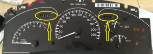

беда неработаит километраж,тоись скока я километров проехал,скорасть автомобиля работаит.кто может подскожет,зарания спасибо
#185 sergemoskva
sergemoskva
  • Cообщений: 4 256
Отправлено 10 Февраль 2017 - 22:04
У тебя не работают оба счётчика или один ?
#186 lenj
lenj
  • Cообщений: 42
  • Город:Беларусь .Шклов
  • Автомобиль: Sintra 2.2 дизель
Отправлено 11 Февраль 2017 - 09:20
да оба неработают,тока калёсики стоят по середине панели где скорасть автомобиля два вмести ,один сверху второй снизу,может вы подскажете куда лести и что делать,буду рад вашей помощи
#187 lenj
lenj
  • Cообщений: 42
Отправлено 11 Февраль 2017 - 14:10
да оба неработают,может вы подскажете куда лести и что делать,буду рад вашей помощи
#188 sergemoskva
sergemoskva
  • Cообщений: 4 256
Отправлено 12 Февраль 2017 - 20:58
У меня такое впечатление , что я что-то упустил . Как вы говорите у вас механические счётчики посередине . Если у вас есть возможность , то выложите фотографию своей приборной панели . Я такое расположение у Синтры ещё не видел .С обратной стороны эти два электронно-механических счётчика установлены друд от друга на расстоянии .

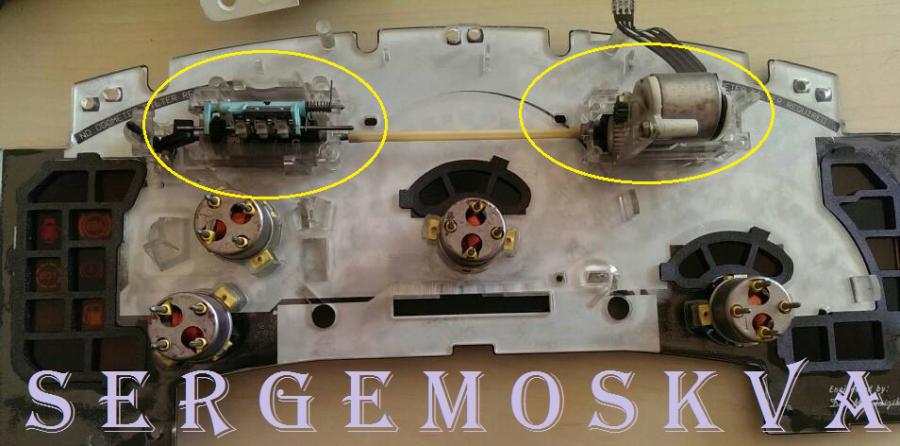

#190 lenj
lenj
  • Cообщений: 42
Отправлено 13 Февраль 2017 - 18:23
я извеняюсь нетак написал,спасибо за фота помагли,нашол проблему с маторчикам а точьнея к маторчеку прекручин типа редуктар ево вскрыл и там пять маленьких шестерёнки и одна из них слизало,теперь придется покупать всю панель одельно никто непродаст

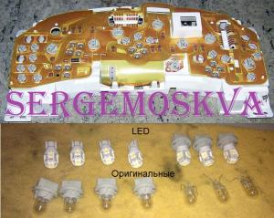

пока у вас приборка разобрана подскажите лампочки подсветки припаяны или в патронах? можно ли поменять на
пока у вас приборка разобрана подскажите лампочки подсветки припаяны или в патронах? можно ли поменять на диоды без перепайки?
лампочьки там в патронах,но можна найти и диодныя в патронах я такия видел лампочьки,

Sergeymoskvaподскажи после как заменить лампочки на LED,ПРИБОРКА димируется???(то есть сделать ЯРЧЕ-ТУСКНЕЕ)???
#195 sergemoskva
sergemoskva
  • Cообщений: 4 256
Отправлено 14 Февраль 2017 - 20:11
У меня в приборной панели LED не установлены . Установлены только в центральной консоли и там не регулируется . А вот , если установить LED в приборку - может тоже яркость не будет регулироваться . Ничего сказать не могу . Можно вместо оригинальных ламп , у которых мощность 0.5 ватта ( на дверях , центральной консоли , TID , MID ) , установить такого же плана лампы мощностью 1,2 ватта . В приборку тоже можно подобрать лампы с таким же размером , но с большей мощностью . А LED устанавливать только для подсветки и освещения в салоне .

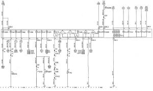

sergemoskva, обращаюсь конкретно к тебе))
А нет ли у тебя распиновки контактного разъема приборной панели? Очень-очень надо, а ни где нет...
#197 sergemoskva
sergemoskva
  • Cообщений: 4 256
Отправлено 04 Март 2017 - 15:24
Схема и распиновка 2-х разъёмов приборной панели
Вот картинка схемы покрупней....
Сообщение отредактировал sergemoskva: 04 Март 2017 - 15:44

Отправлено 04 Март 2017 - 15:50
Спасибо, огромное... Только, выходит, что все схемы связаны между собой... Как мне надоел этот пазл...
