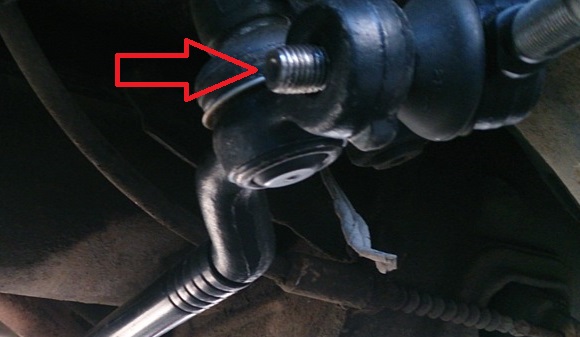

с торца пальца наконечника обычно есть грани под внутренний шестигранник, может пятёрка, им и удерживается палец от проворачивания. если нет, то чтобы палец не проворачивался его поджимают, например можно поддамкратить снизу рулевой наконечник только осторожно, подложив под него дощечку например, чтобы не замять крышку шарнира... либо поддамкратить авто, подложить под шарнир бруски и опускать потихоньку авто, пока палец шарнира не перестанет вращатся. Центральная тяга должна быть направлена вниз и вперёд, кому не лень пофоткайте на своих авто, на омеге то же самое...

На пальцах рулевых тяг нет никаких "размеров" для ключа. Если палец прокручивается, то по нему надо снизу "убедить" кувалдочкой. Палец запрессуется и гайка прекрасно навернется.

shandy, И при этом есть немалый риск убедительно раздолбать шарнирную часть...Не надо кувалдой!Подожми его домкратом гидравлическим и все

divikul, У него есть.Он писал.Любым не очень удобно-"бутылочкой" удобней всего.Места то под машиной не особо...Ну или можно саму машину приподнять,подставить упор под шаровую и чуть приопустить.Но для Саши,не имя опыта,есть риск выгнуть рулевую.Если много опустить.Или еще в лоб получить.Короче-не наш метод.Но бить строго запрещается!Внутри шарового-пластиковые втулки,в которых шар гуляет-это раньше медь ставили...
Выпрессовывать,кстати,оч.удобно точно твак же,только упирая домкрат в резьбу шара с наживленной чуть гайкой(2-3 об.,не больше),а другим концом в кузов авто.Что б не проткнуть-деревянную дощечку..1-2 удара молотком (800 гр) и вылетают любые шаровые в целости и сохранности..wink.gif
1. Нет там никаких наконечников под шестигранник, у меня два набора, ни на одном такого нет.
2. Не должна быть она направлена вперёд! Неверно изображено на схеме – и на Омеге и на Сенаторе она должна смотреть назад (к этому я пришёл импирическим методом)!
Надо попробовать... хотя мне пока не понятно чему там запрессовываться он же в своём посадочном месте с завода находится... По мне дак проще пыльник пережать плоскогубцами и удерживая крутить гайку.
Ладно, попробую домкратом вдавить его, хотя и непонятно куда – он выглядит точно также как и другие, нормально впрессованным...

Ну так возьми плоскогубцы, сожми пыльник изо всех сил и закручивай гайку. Гайку закрутить скорее всего даже получится. Что будет с пыльником сам увидишь.
Хотя тебя это навряд ли чему-то научит. Зато потом, когда будешь идти в магазин за новой тягой, сможешь со спокойной душой думать: " Zapov виноват в том, что я испортил тягу. А я ведь и так всё знал сам, лучше всех. Насоветовали тут".

shandy, Добавлю..И даже сжав пыльник или совсем его разорвав ты однофигственно не закрутишь нормально гайку!Ибо там конус!И палец держится только за счет плотного прилегания,а гайка лишь это фиксирует,дабы он не отходил!

Не понял, а какая связь с конусом? В конус он сейчас вставлен, но крутится (хм, сейчас подумал может в конусе просто не плотно сел, надо повернуть).
1.стрелкой показано, видишь, разве у тебя там не отверстие с гранями, под внутренний шестигранник?
[attachmentid=114765]
если ты пальцем вставляешь шаровую в отверстие ступицы? и он у тебя там вращается что ты не можешь затянуть гайку? в каком посадочном месте он с какого завода находится??? Пыльник не трогай! ты его порвёшь! за конус ты не удержишь палец!
отверстие конусное, палец конусный, палец надо удержать либо за внутр, отв, с торца, если есть, либо поджать его снизу в отверстие и затянуть гайку намертво, палец вращаться внутри не должен, иначе тебе разобьёт отверстие, и гайка отвернётся. Будешь баранку вращать налево, а поедешь прямо :-)
