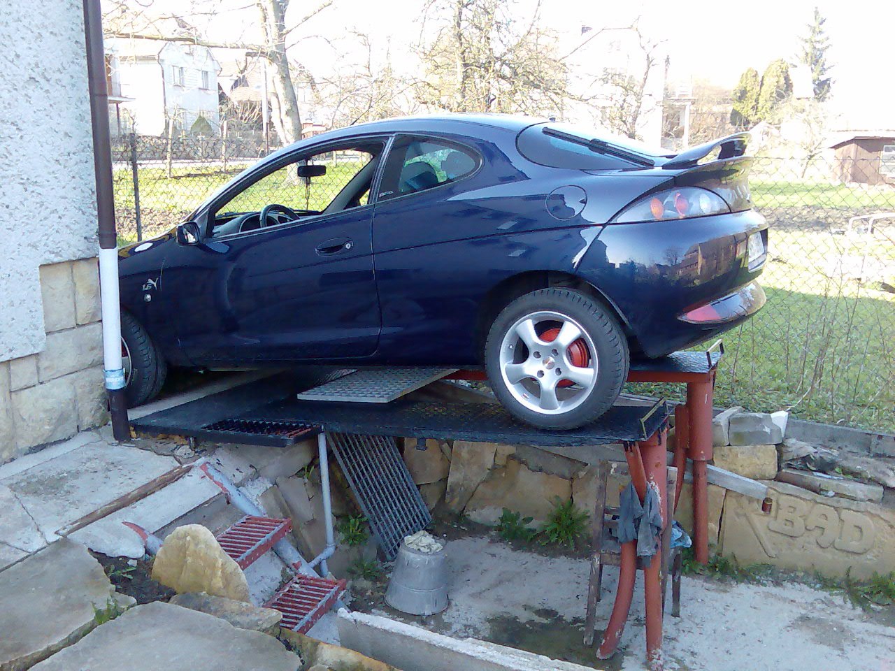

Отправлено 02 Март 2016 - 01:36
Рампа интересно сделана. Фотка, конечно не ахти, но видно.[attachmentid=127664]

Цитата(tmeter @ 2.3.2016, 3:02) Просмотр сообщения
И супер подъемник - из 4-х старых стоячих гидравлических 5-ти тонников. Через рампу масло по одинаково длинным трубкам подавалось на все 4 одновременно и поднималась сразу вся машина. Ну у этого подъемника минус в том, что эти домкраты довольно высокие и низкую машину без бубна не поднять. Ну и высота подъема.
Ещё один серьёзный минус - отсутствие синхронизации между домкратами. Если на одном из домкратов сопротивление окажется больше (например, уплотнение зажато сильнее, или этот "угол" машины весит больше других) - этот домкрат будет отставать, если сопротивление окажется меньше - домкрат будет обгонять остальные, и трубки равной длины здесь не помогут. Для небольшой высоты это не критично, но если попытаться реализовать эту схему на более длинных гидроцилиндрах (например, на телескопических домкратах) - машина запросто может завалиться.
В таких случаях полагается ставить специальные синхронизаторы, механические или гидравлические.
