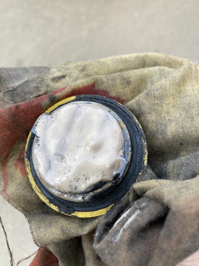

Добрый день !
подскажите куда копать?
пробег 154 тыс км
наблюдаю утечку охлаждающей жидкости. По рекомендациям проверил соединения, радиатор, протечек нет.
Доливать приходить прилично - 1 месяц 1 канистра охлаждающей жидкости.
Причем на крыше масляной есть налет типа сливок. (картинка в вложении)
Неужели прокладки двигателя менять?
подскажите у кого какие мысли на этот счет?

@openki фигасе, это по любому антифриз в двигателе. На щупе есть такая же каша? Выхлоп какого цвета?

@openki  полюбому антифриз в масле!
Если не прокладка ГБЦ то прокладка между масляным насосом и блоком.
Здесь на форуме была история, что с такой же бедой вскрывали двигатель, проблема не ушла.
В итоге оказалась прокладка между насосом и блоком, как и предполагалось изначально.

Когда купил машину, была утечка масла спереди двигателя, потом в расширительном бачке появились следы масла. Решил поменять прокладку маслонасоса, а заодно ГРМ, помпу, ремни и ролики, сальники.
спасибо! буду изучать эту тему, а случаем ветку или ссылку на пост подскажете,
может у вас есть под рукой?

nevus прокладка маслонасоса вряд ли. Там масло чистое,в антифриз его давит. И фриз литрами уходить не будет.
помогло?
Сообщение отредактировал O677ME: 25 Сентябрь 2020 - 16:32

Отправлено 25 Сентябрь 2020 - 16:40
Да

тоже это проходил. Но масло там чистое будет.
