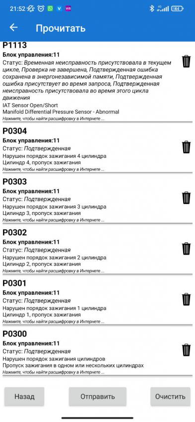

Прикрепляю коды ошибок. Правда не знаю какие они сейчас (я их сбросил и ездил около месяца). Сейчас нечем прочитать. Почти сразу после сброса загорелся «ключ», полагаю из-за Р1113 (он всегда и горел). Чек напрягает, даже ELM заказал…

Ошибки можно считать методом двух педалей. 1113 лечится трубочкой за 5 минут, про остальные - согласен с УРФИНДЖУСом.
