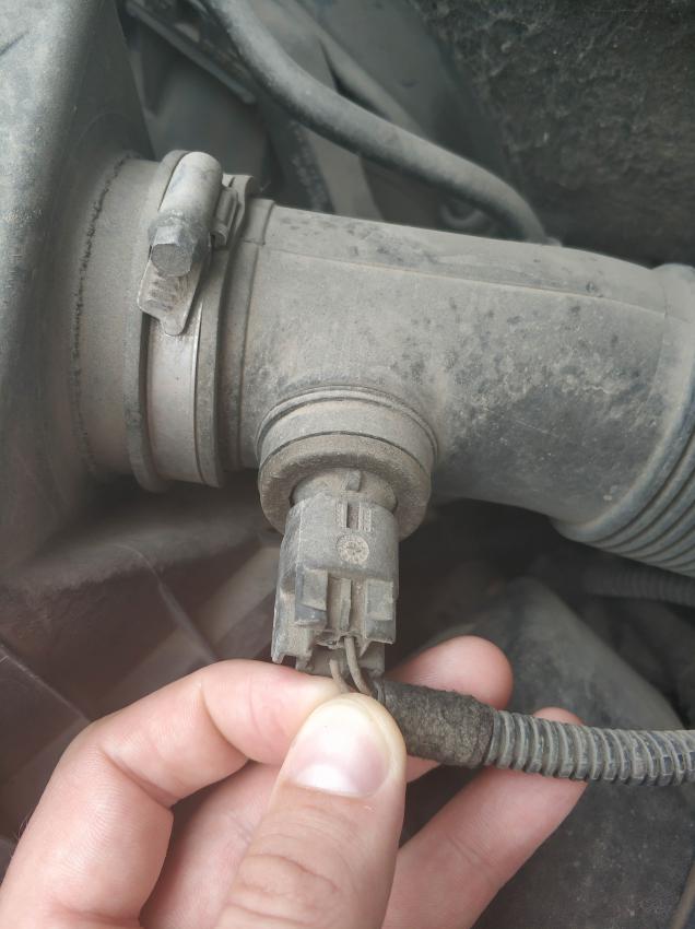

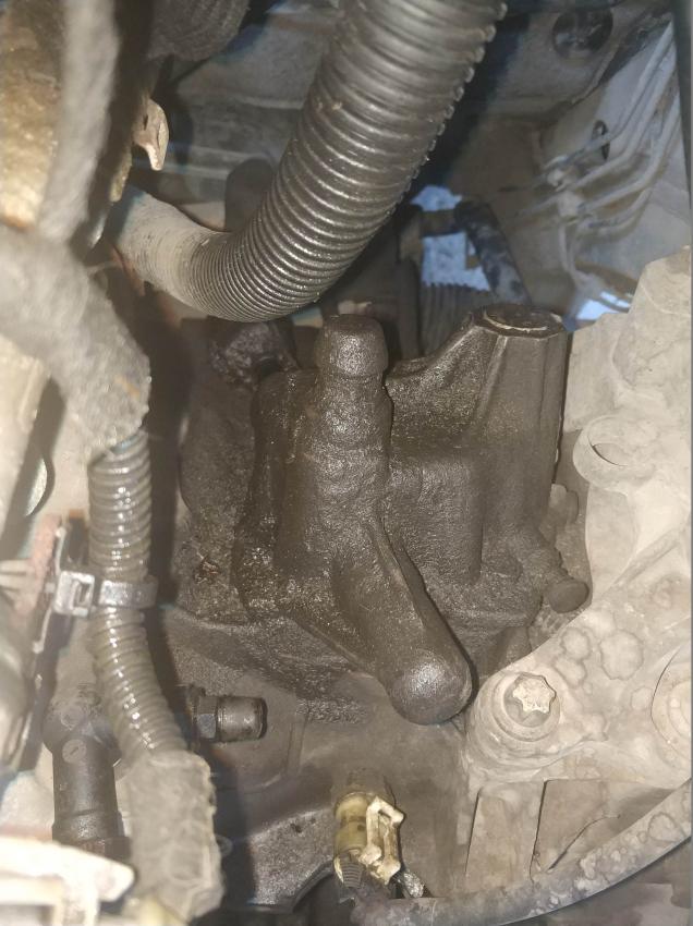

Отправлено 26 Июль 2023 - 11:03
Доброго дня, подскажите пожалуйста, как починить данную проблему? нужно искать новый разьем или можно старый разобрать?
И еще вопрос, давно потеет данный узел, это течет какой то сальник или еще что то?

#5491 Анюня
Анюня
  • Cообщений: 415
  • Город:СПб Колпино
Отправлено 26 Июль 2023 - 11:48
От ВАЗа датчик себе поставил, он внешне другой, без внешней рубашки, но внутри такой же.

#5492 nevus
nevus
  • Cообщений: 963
  • Город:Королёв Моск обл
Отправлено 26 Июль 2023 - 12:56
ВОТ здесь описано как поменять этот разъем и на что
  • УРФИНДЖУС и cartez71 сказали спасибо
#5493 УРФИНДЖУС
УРФИНДЖУС
  • Cообщений: 3 582
  • Город:Долгопрудный
Отправлено 26 Июль 2023 - 19:13
Похоже на 2 фото , течет сальник переключения скоростей МКПП

#5494 Анюня
Анюня
  • Cообщений: 415
  • Город:СПб Колпино
Отправлено 27 Июль 2023 - 07:27
Или сапун коробки
  • cartez71 сказал за это спасибо

#5495 Vitaly47
Vitaly47
  • Cообщений: 673
Отправлено 27 Июль 2023 - 18:36
@cartez71
На 2 фото - сапун коробки "закоксовался" смесью пыли с маслом. Воздух плохо поступает в коробку, давление растет и масло выдавливает через самое "слабое" место.

@cartez71 я этот разъем расковырял и припаял новые проводки. Работает и хорошо.
