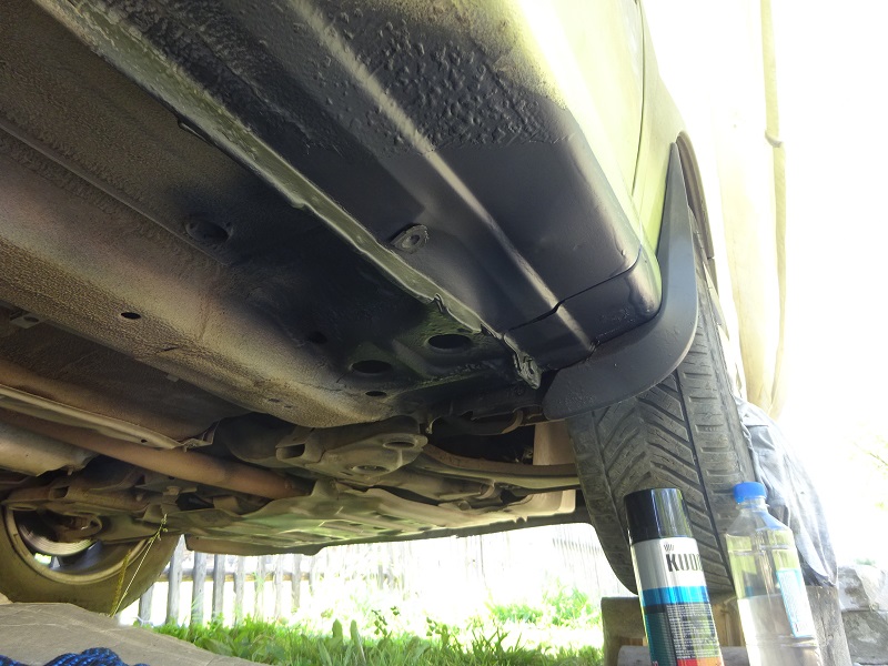

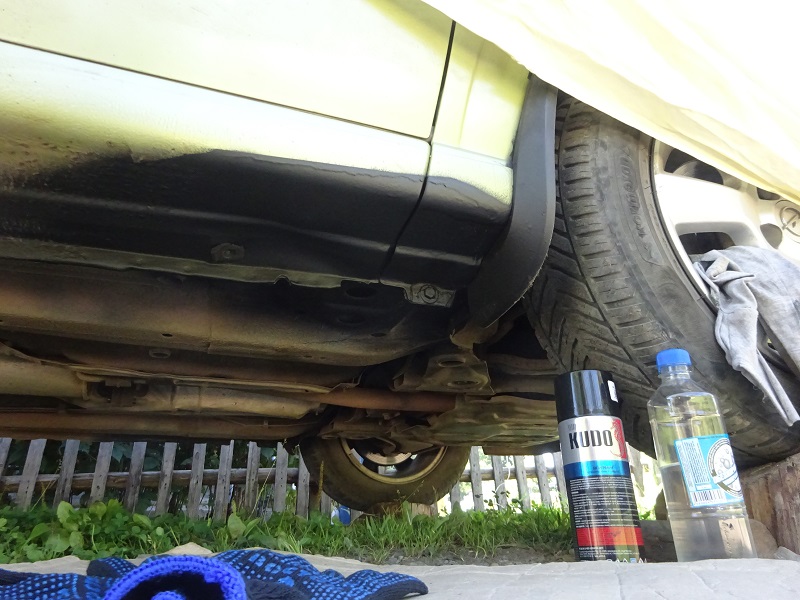

Каждые два года этим "творчеством" занимаюсь. Если честно, то уже напрягает. Может, у кого то какие иные приспособы и идеи имеются?

Ну, а чего Вы хотели? Корд-щётку на болгарку, вычистить всё, потом грунт-преобразователь с цинком, сверху антигравий и поверх всего уже красочку. На том стоии.

@Хатуль Мадан   Слой кислотного грунта, потом два раза эпоксидный, а потом в течении всего дня, примерно через полчаса по слою антигравия, пока не не кончится баллончик. По нашим ценам это  2,5 тыщи щяс-с. Краской не пользуюсь, на глаза сильно не бросается, не понты. Это на даче раз в два года, а следующим летом только антигравий после легкой зачистки мягкой щеткой. Эпоксидный грунт реально крепкий, его не сразу то щетка сдирает.
Просто задолбало, туда бы защиту какую нибудь дополнительную, типа накладки из пластика или женской радости - силикона, а то, зимой пескоструй, а летом камушки... дополнительный брызговик-портянка не выход, пробовал, очень быстро в одноразовый девайс превращается.

То есть у Вас всё это счастье каждые 2 года облетает? Может, имеет смысл всё же красить сверху, чтобы влага не проникала? Как я знаю, то грунты и антигравий влагу пропускают, поэтому мне в магазине автоэмалей рекомендовали красить.

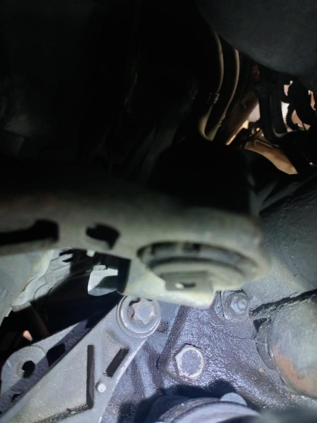

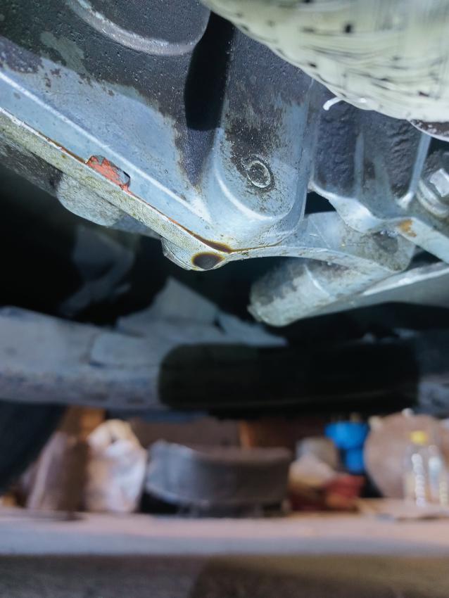

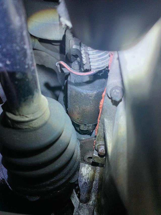

Бывалые! Подтвердите или опровергните. Капля масла внизу на стыке мотора и коробки и в масле правый ШРУС и мотор закидан аж до стартёра. И ещё капля на крышке коробки.
Сама коробка в местах вхождения внутренних ШРУСов чистая, сухая, сверху мотор тоже сухой. Разъём ДПКВ не течёт.
Так вот - это приговор сальнику коленвала? Может ли так уходить масло примерно по 0,5-1 литра на тысячу км пробега?
Сцепление не буксует. Мотор масло не ест, выхлоп чистый.

До стартера скорее всего летит со ШРУСа, из под пыльника. А такая капля у меня висела все три года владения. Уровень не уходил ни с КПП, ни с двигателя.

Со ШРУСа, из под пыльника - это вряд ли... Скорее, при движении капли летят на вращающийся ШРУС и закидываются наверх.
Нет конечно. Под машиной бы лужа была постоянно.

Ну, тогда езжу дальше и не обращаю внимания. То есть - это сальник, но пока не фатально?

Маслорасход может быть из-за китайской клапанной крышки. Выведи сапун поезди и сравни.

оно так и раньше было, до китайской крышки. Выхлоп чистый, свечи чистые.

У меня весь двигатель снизу закидан смесью масла и грязи.
Подтекает и ДПКВ и поддон по периметру.
Луж никаких нет под машиной.
Масло уходит, примерно, 1,5 литра на 8-10 тысяч.
Капли висят и по стыку коробки и двигателя и спереди.
Спереди думал, что сальники потекли, но открыл кожух ремня ГРМ, а там всё сухо.
Так и у Вас течёт поддон на стыке двигателя и кпп, скорее всего.

ДКПВ я уплотнял. Поддон не так давно переставлял, уделив особое внимание местам дополнительного нанесения герметика. Он теперь по всему периметру сухой. Думаю, что, если бы сопливил сальник, то сцепление замаслилось бы раньше, чем масло протекло наружу. И буксовало бы, и подгорало, наверное. Масло, вытекающее через сальник, сначала раскидывалось бы маховиком, в том числе и на диски сцепления, а уж потом вытекало бы наружу. Или нет?
