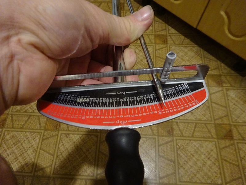

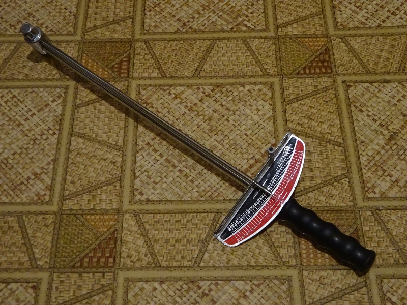

Собираюсь приобрести и занятся , а ...
Вот такого простого за глаза хватит. В процессе, чтоб не пялиться на шкалу, лучше вот так вот пристроить контрольку на нужном ньютончике, подойдет шплинтик, скрепка или вот маленький дюпель и т.д. и т.п., главное, чтоб при прикосновении стрелки он кланялся в сторону.
