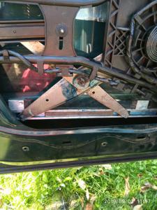

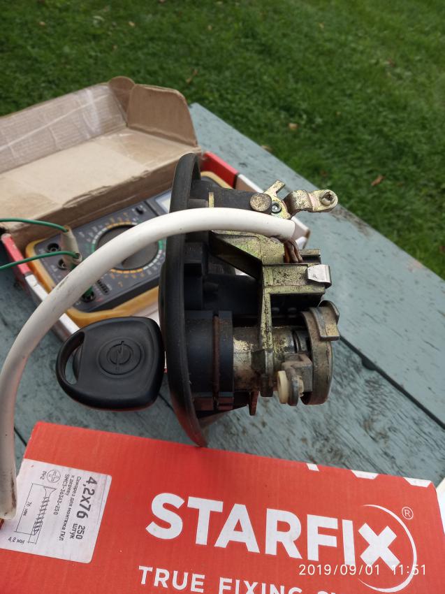

  Добавлю еще картинок, лишними не будут. Левая картинка: У меня этот светоотражатель отклеиватся не хотел, пришлось вырезать окошко, чтоб добратся до болта. Правая картинка:Чтобы разъединить ножницы стеклоподъемника и стекло надо алюминиевый профиль внизу ножниц сдвинуть влево или вправо

Правая картинка я так понимаю если весь механизм снимать?

@karavan_76@mail.ru  Да, правая картинка чтобы снять весь механизм. Стекло я не вынимал. Поднял вверх до упора и подпер чепиком. Когда сдвинешь алюминиевый профиль, то все снимается легко. По поводу замка и контактов на нем. Если все крутится по кругу, то сломаны алюминиевые детальки. И открыть замок можно любой пластинкой. Точно не помню как и что, но сверлил и стопорил винтом, так чтобы крутилось только при нажатии цугаликов, то есть ключом. Разберешь, покумекаешь, и сообразишь как и что. Главное чтобы поворотом ключа замыкались контакты. Спрашивай если что.

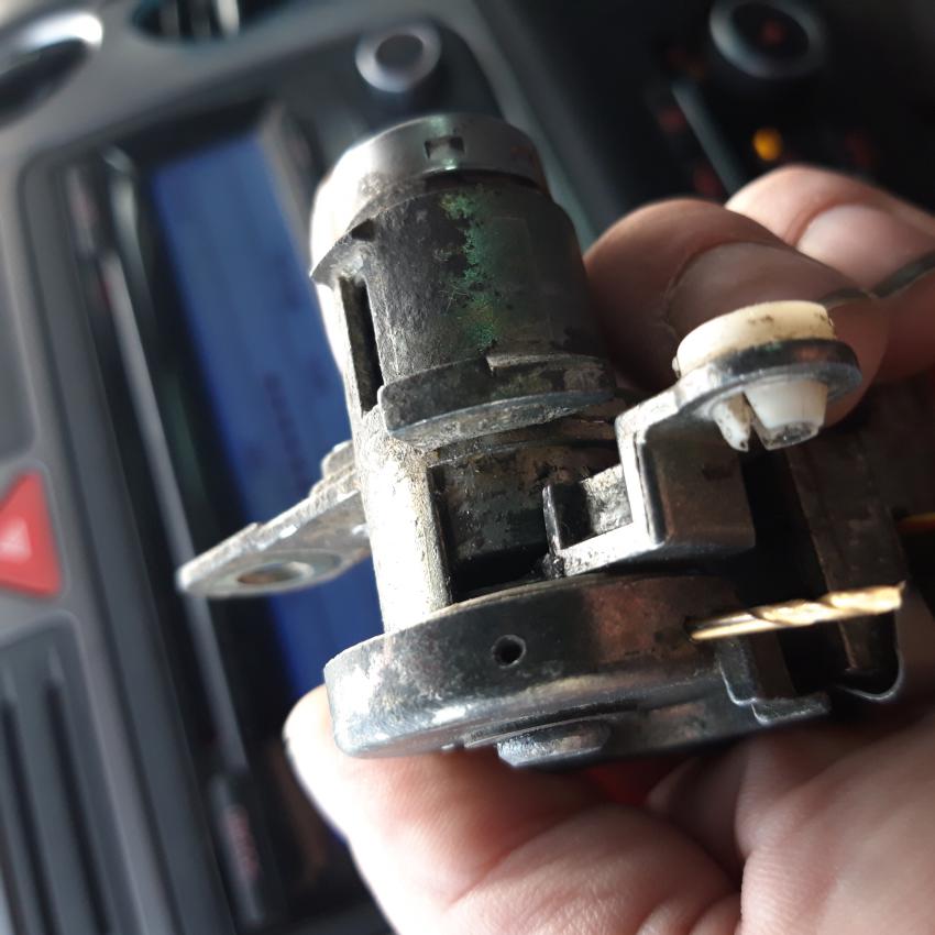

Да все именно так, личинка крутится, а механизм открытия не работает стоит на месте.

Большое спасибо за заботу, с вашей помощью разобрался как прикреплять фалы. Но видео не хочет прикрепляться. Попробовал просверлить, вроде получилось, только теперь не знаю наверно придется ставить болт или саморез, пока вставил просто сверлил и вставил сверло. Сегодня не смог найти сварщика, т.к. нужен аргон, обычная сварка не берет.

@karavan_76@mail.ru   Да, все правильно делаешь. Помнится мне, я нарезал резьбу на 4 или 5 не помню, и застопорил винтом. Резьбы там совсем не много, но все держится. Помню еще, что из-за шляпки болтика замок не плотно ставился, так шляпку эту с одной стороны подпиливал

 Вот смотрю я на свое фото, и вспоминаю. Там не так все просто. Там точная капиталистическая механика. И помнится мне что сверлил я со стороны ключа, слева,  и шляпка болтика упиралась в пластсмассу. Ты просверлил справа. Но это "колесо" с направляющими сегментами, которые нажимают микрики, крутится в преднатяг, при определенном положении всех остальных деталек. То есть жестко не зафиксировано. Потому как на этой оси еще работает и тяга защелки. А если все жестко вместе, то наверное крутится не будет, тяга не даст. Пытаюсь вспомнить и представить абстрактно, принцип действия сего хитрого механизма. Сейчас сходил в гараж, попробовал закрыть-открыть ключом. Сработать может и на первом обороте, а может и на втором ( расшатан преднатяг ) А чтобы корректно работало, все должно быть чисто, и смазано не солидолом.

В принципе все так,  поставил замок микрики  все работают и закрывает и открывает, но единственное я так понимаю при полностью севшем АКБ не смогу открыть, т.к. тягу он не поднимает.
