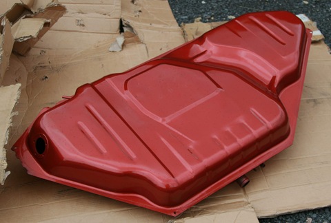

с коррозией бака бороться надо не когда потекло, а когда покупаете новый.
показываю на личном примере.
[attachmentid=94094]
такой вопрос на этот бак датчик уровня топлива от чего либо другого подходит или нет?

Отправлено 17 Сентябрь 2012 - 23:42
на фото - новый инжекторный бак. (забор топлива через датчик, датчик на болтах)
через новую прокладку стоит рабочий датчик от старого бака.

Отправлено 18 Сентябрь 2012 - 19:01
мне нужно установить такой же бак,бак есть а датчика нет...на разборках спрашивал только руками разводят мол нет такого датчика
и не будет такого датчика. такие датчики есть ТОЛЬКО на машинах 18Е-20NE с подвесными
насосами. кроме Асконы такое было на Кадете Е
а куда делся старый датчик?
