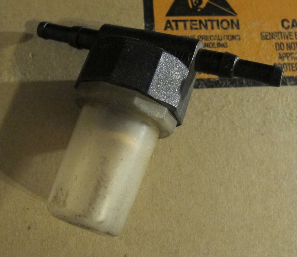

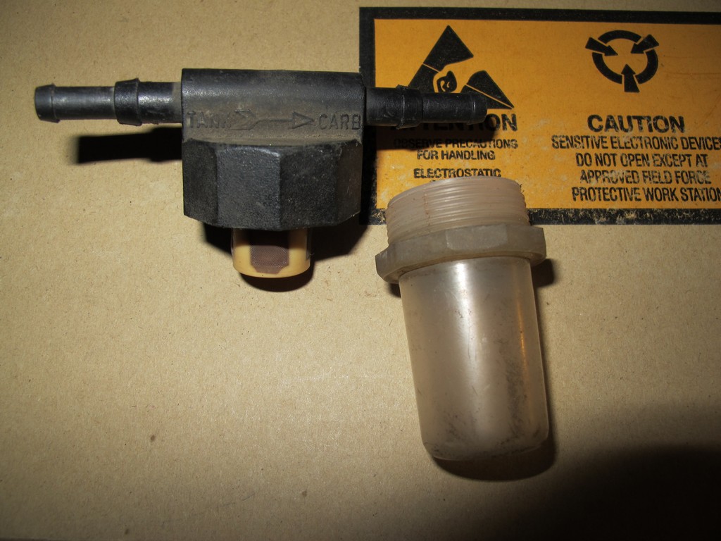

вот такой. похоже приехал из за границы - судя потому что отстойник был забит более чем наполовину
его тут менять даже не планировали.

#329 alextiger
alextiger
  • Cообщений: 4 815
Отправлено 22 Сентябрь 2012 - 22:51
напоминает отстойник на капельнице) в нете глянуть нужно такой девайс. а вообще и самому замутить можно из боченка какого нить плотнозакручивающегося и сетки от ваз насоса.
#330 Херус
Херус
  • Cообщений: 3 945
  • Город:SPB
Отправлено 22 Сентябрь 2012 - 23:02
там занятное устройство - крышечка с фильтром который представляет собой цилиндр-кольцо - бензин из бака попадает через центр цилиндра в камеру, откуда поднимаясь через сетку поступает дальше в карбюратор. если что раскрутили вымыли камеру и выбили сеточку. все.
