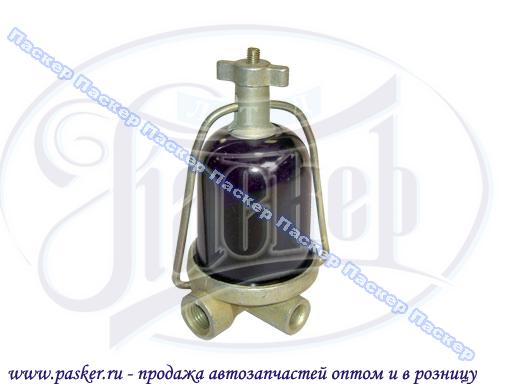

я когда в магазине спрашивал думал про такой - [attachmentid=95039] и в магазине они подумали про такой же. его не было.

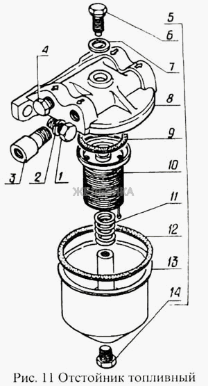

а щас еще нашел такой фильтр тоже с отстойником съемным и недорого))) - вот фото и ссылка - http://www.pasker.ru...ds.php?id=11117
[attachmentid=95040]
со стеклом как на космиче 408. интересно он не становится случаем на аскону) гдет валяется даже такой насосик)
