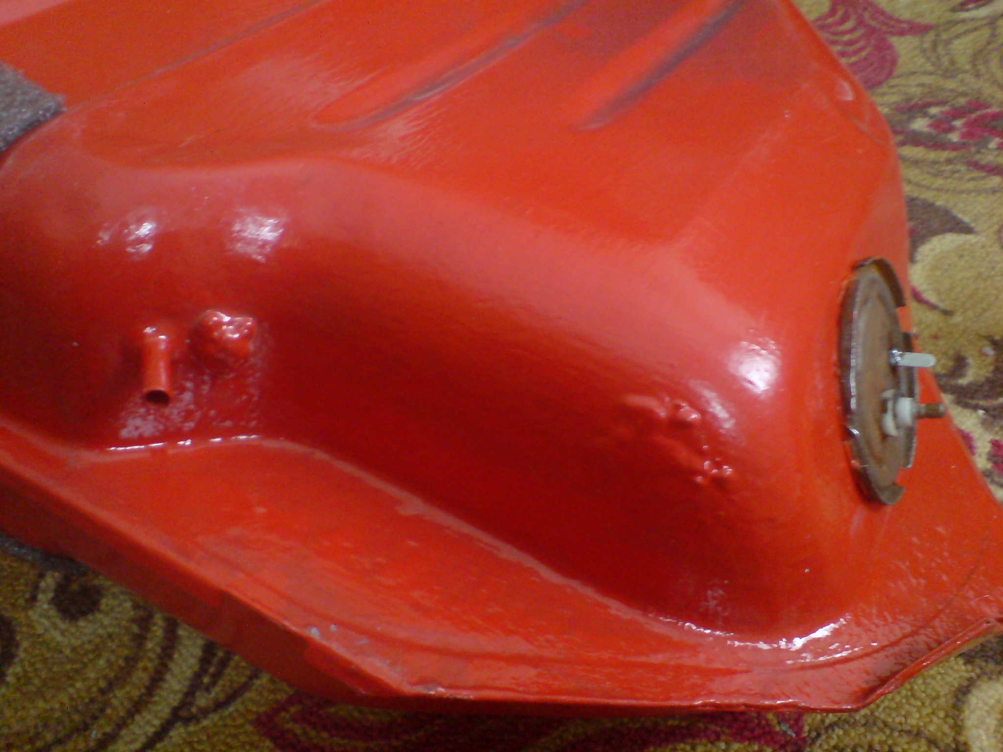

Ребята нужна помощь, был дизельный бак у него было 2 отверстия прямая и обратка, одно я заглушил думаю что обратку, вот фотка скажите обратку ли я заглушил...
Если вы ее заглушили-значит она не нужна?Так какая разница?Обратка по идее имеет меньший диаметр штуцера
Просто у меня 1,6 карбюратор, и в родном баке было только одно отверстие, вот и я заглушил его чтобы не выливался бенз....
Просто мне сказали что обратка будет брать когда в баке литров 10 топлива, а прямая сразу со дна.
Нет,подающая заглушена...
Это точная инфа??, и что будет если я буду с обраткой ездить..
По крайней мере,у меня трубки так расположены .Да ничего не будет,даже если и так как сказали,будет десятка болтатся и каки со дна хватать будет меньше.Да и не берёт там со дна,точнее литров восемь в баке остаётся .....
обратка сливает ,а не берет из бака! что мешает поставить тройник с регулятором топлива и оставить как было. уберете пульсации с карба. выбирете вариант по душе.)

а если я оставлю так как есть, карб будет тянуть бенз из бака?
Будет.Тока с обраткой все ж лучше.
Алекс-поясни,чет не догнал....Какие пульсации?Забор с камеры идет,наполниласт - нет подчи , упал уровень - поддавило чуток через иглу...А система интересно как без обратки?Все время под давлением стоит что ли?Тогда тем более пульсаций нет никаких...
