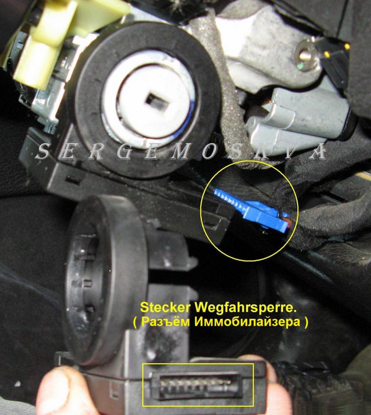

Подскажите где в синтре находится блок иммобилайзера
#135 sergemoskva
sergemoskva
  • Cообщений: 4 256
Отправлено 18 Июнь 2019 - 18:39
Под рулевой колонкой , где вставляется ключ зажигания. На блоке кольцо (антенна) которое одевается на замок зажигания
  • Alex6300 сказал за это спасибо

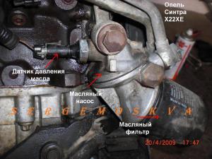

Спасибо за подсказку! Буду в гараже, обязательно посмотрю, где там провод для датчика давления масла. Помнится сам датчик я при разборке автомобиля так и не нашел. Во-первых не знал где он, во-вторых провода отключались почти все вслепую и по локти в масляной грязи. Но теперь у меня есть подозрение, что провод от контрольной лампы давления подключили к обмотке гены для имитации работы этой самой лампы. Ведь и и на зарядке, и на давлении лампочки горят при заглушенном двигателе, и гаснут при запущенном. Зачем так сделали- не знаю, осталось найти на двигателе датчик аварийного давления масла.
#140 sergemoskva
sergemoskva
  • Cообщений: 4 256
Отправлено 20 Июнь 2019 - 23:09
Датчик давления масла X22XE
  • Jim34 сказал за это спасибо
