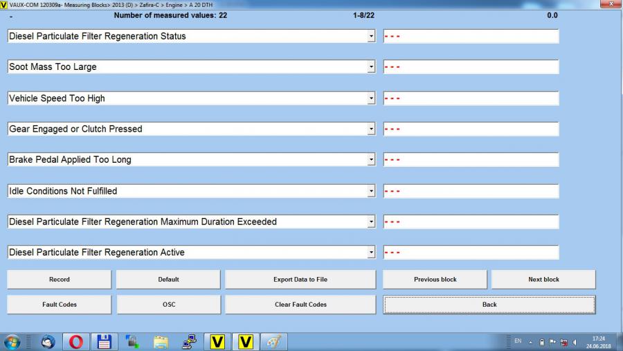

А у кого-нибудь через оп-ком показания с фильтра показываются?
А то у меня прочерки пишет:
Хотя остальные показания читает нормально:
Гидроизоляция в гробу не позволяет опарышам меня съесть

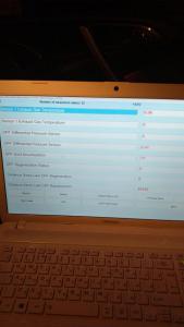

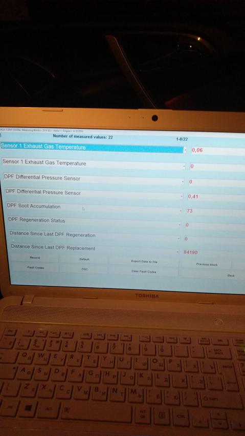

Отправлено 28 Июнь 2018 - 10:21
у меня снимались

Отправлено 28 Июнь 2018 - 11:28
@Borodator зависит от версии прошивки опкома и программы. Ну и если не работает как зафира, можно зайти со стороны астры или синьки :)

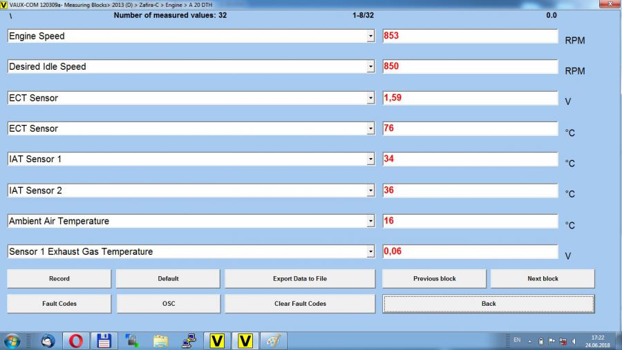

  • Автомобиль: Zafira Tourer A20DTH
Отправлено 28 Июнь 2018 - 21:48
Автодедектом определяется астрой, там тоже не видно.
Опком нормальный, плата версии 5. Прошивка 1.70.
Прога из последних, VAUX-COM_120309a+160115a.
Попробую другие версии программы.

насколько я знаю, что zafira c не поддерживается в в последнем опкоме

@Borodator другие вкладки смотри. -).
