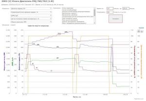

Отправлено 06 Февраль 2020 - 22:36
Vivaro 1.9 2002 100лс.   Из за чего может быть недодув  0,3 бар ? (турбина дует при тапке в пол в движении 1 бар, а должна 1.3 бар)  , турбина новая (на старой турбине такоеже давление было как на новой) , опрессовку впуска делал , копрессия 24 на холодную во всех цилиндрах , форсунки ремонтировались менялись распылители настраивались на стенде , трандюссер новый pierburg ,дмрв vdo новый оригинал  , ддн тоже новый (хотя старый испраный) , коллектор при замене турбины чистился от нагара отверстие под ддн чистое . все трубки и вакуум в порядке . На низах машина отлично едет . а вот на оборотах больше 2200  вялая , с трудом набирает 130 км.ч.  , 3 -4 передачу еще можно докрутить до отсечки 3800 ,а вот 5 уже заканчивается на 2500 и шестая только на низах тянет . Грешу на заглушенный механически  EGR (трубка убрана и в место неё выточенные заглушки на оба коллектора) , и ошибку p0400.  Причем  замечаю что блок управления умышленно выравнивает давление наддува до 1 бар ,  заметно по логам  когда накручиваю трандюссер -блок уменьшает управляющий сигнал  клапана наддува.
