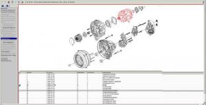

Привет всем!Кто занимался самостоятельно ремонтом генератора,в частности меня интересует вопрос по замене коллектора ротора нашего 120А генератора,какой подходит?Почему-то одно кольцо пропилилось почти до самого основания,а на втором износ минимальный.Щётки тоже конечно изношены,но длины одинаковые.В общем вопрос только по коллектору.
Ищите по размерам меньше шансов ошибиться.. Коллекторов не так много разновидностей.

Кто-то выкладывал. Наверно ротор проще купить.
Да это понятно,только вот я шкив и  щётки на новые сменил,да и на машину поставил.Пока гена нормально работает,думал к лету прикупить новый коллектор,разбирать полностью не захотелось,да и не подумал как то снять размеры.Думал так найду...придётся весны дожидаться,в гараж сейчас на проедешь,завалило по самую крышу.

токосъемные кольца без проблем меняются. сам ротор если обмотка целая остается свой и продолжает работать дальше.
