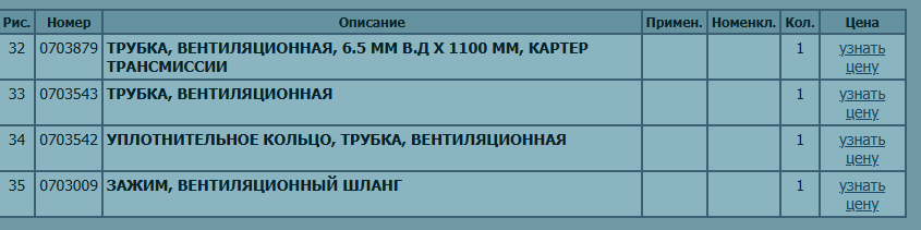

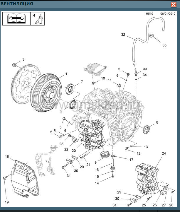

Обнаружил под капотом свободно болтающуюся трубку наружным диаметром мм 10.Начинается где-то в глубине, идёт мимо расширительного бачка, крепится к его боку пластиковыми усиками... И дальше болтается. Причем, судя по внешнему виду, болтается давно, на ней нет никаких признаков стяжек или надевания на штуцеры. Свободных штуцеров, откуда она могла слететь, тоже не видно.Машина ездит, вроде, нормально. Что это?

@alexbp Если автомат?

Уважаемый KSM, спасибо. Что-то сам не нашёл подобной картинки. Скорее всего, это действительно трубка 32 - вентиляция картера трансмиссии. Просто, видимо, она где-то была фиксирована и на глаза не попадалась, а теперь выпала из фиксатора и попалась на глаза, чем меня неприятно удивила. Не ожидал я увидеть под капотом свободно болтающиеся трубки.В общем, спасибо.
