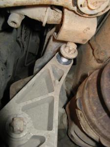

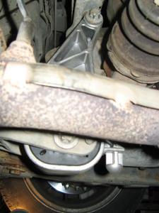

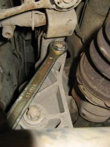

Замена задней опоры двигателя
Купил новую заднюю опору
Чтобы подобраться к болтам крепления опоры (3 шт.), отсоединил приемную трубу глушителя от катализатора
На верхний болт нельзя надеть торцевую головку – мало места, а накидные ключи TORX в магазинах отсутствуют
Пришлось сделать переходник из головки TORX 18
Но болт все равно не удалось выкрутить – упёрся в кронштейн, неподвижно закреплённый к кузову
С помощью сварочного зажима отжал вниз заднюю часть двигателя и вытащил болт
Установил заднюю опору на место
Присоединил приемную трубу глушителя к катализатору
не забыв поставить новую прокладку
  • Амбр и O677ME сказали спасибо
