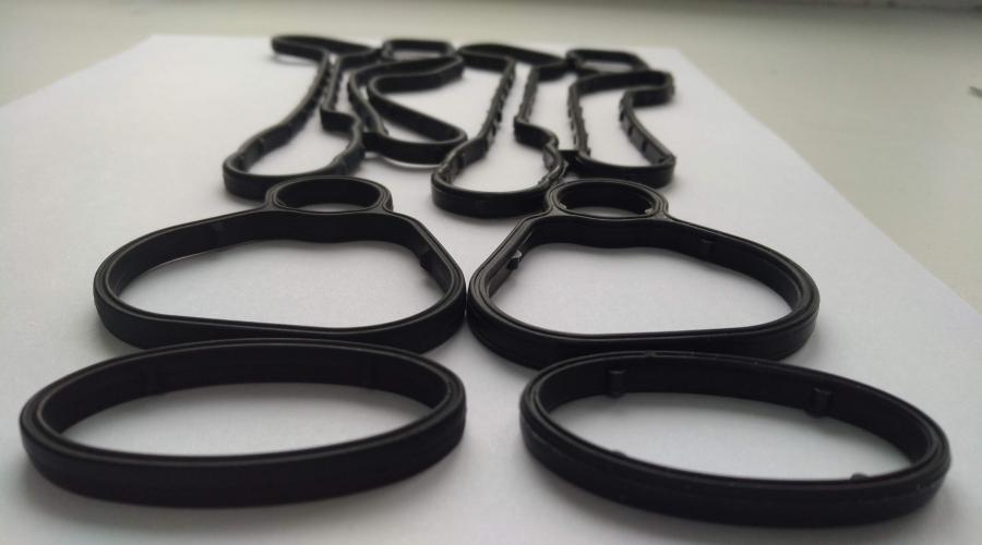

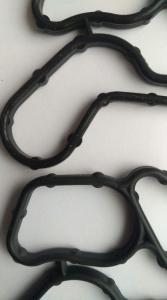

Сам столкнулся прошедшей зимой, когда готовился к замене этих прокладок - в итоге взял
 для @АнатолийАС  - ELRING 384360 (там 3шт основных) и, сомневаясь в оригинальности Элринг (уже тоже подделывают), до кучи еще и новую генерацию прокладок ROSTECO 21099 (полный комплект 9шт)
Получив заказ, изучил и сравнил - внешне показались настоящими, выполнены качественно.
Поставил основные 3шт Элринг, остальные Ростеко - 7тык и почти год, пока всё хорошо...

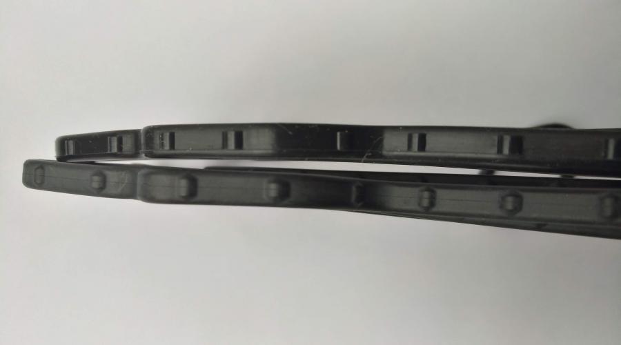

качество офигенное силикон
по ростеко не скажу что офигенно выполнено, нормально, хорошо
но силикон это точно - даже на моих фото видно где он где элринг

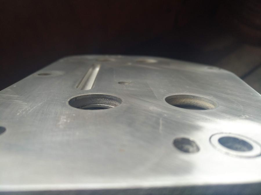

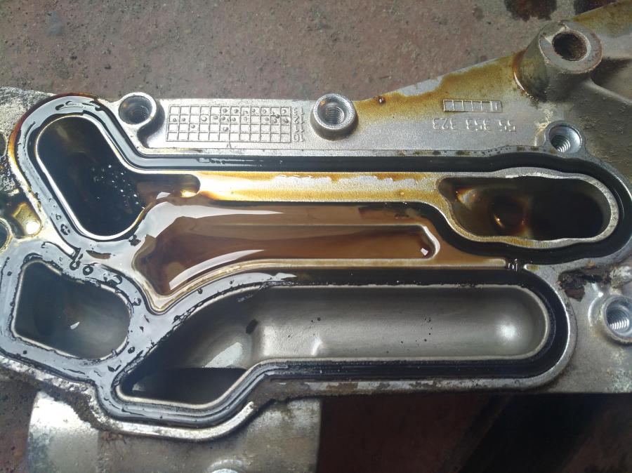

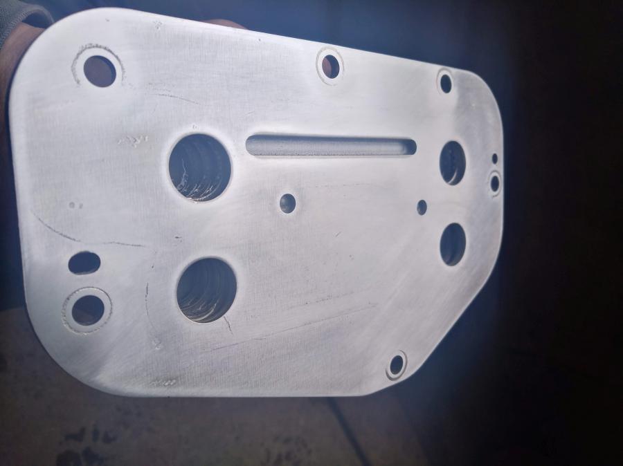

Поверхность фрезеровали?
руками по наждачке :roll: на стекле
минимальное на вид "корытце" - у меня именно внутрь потекло, в систему охлаждения, вовремя заметил в бачке начало болезни
на прошлой зафире Б - наружу
