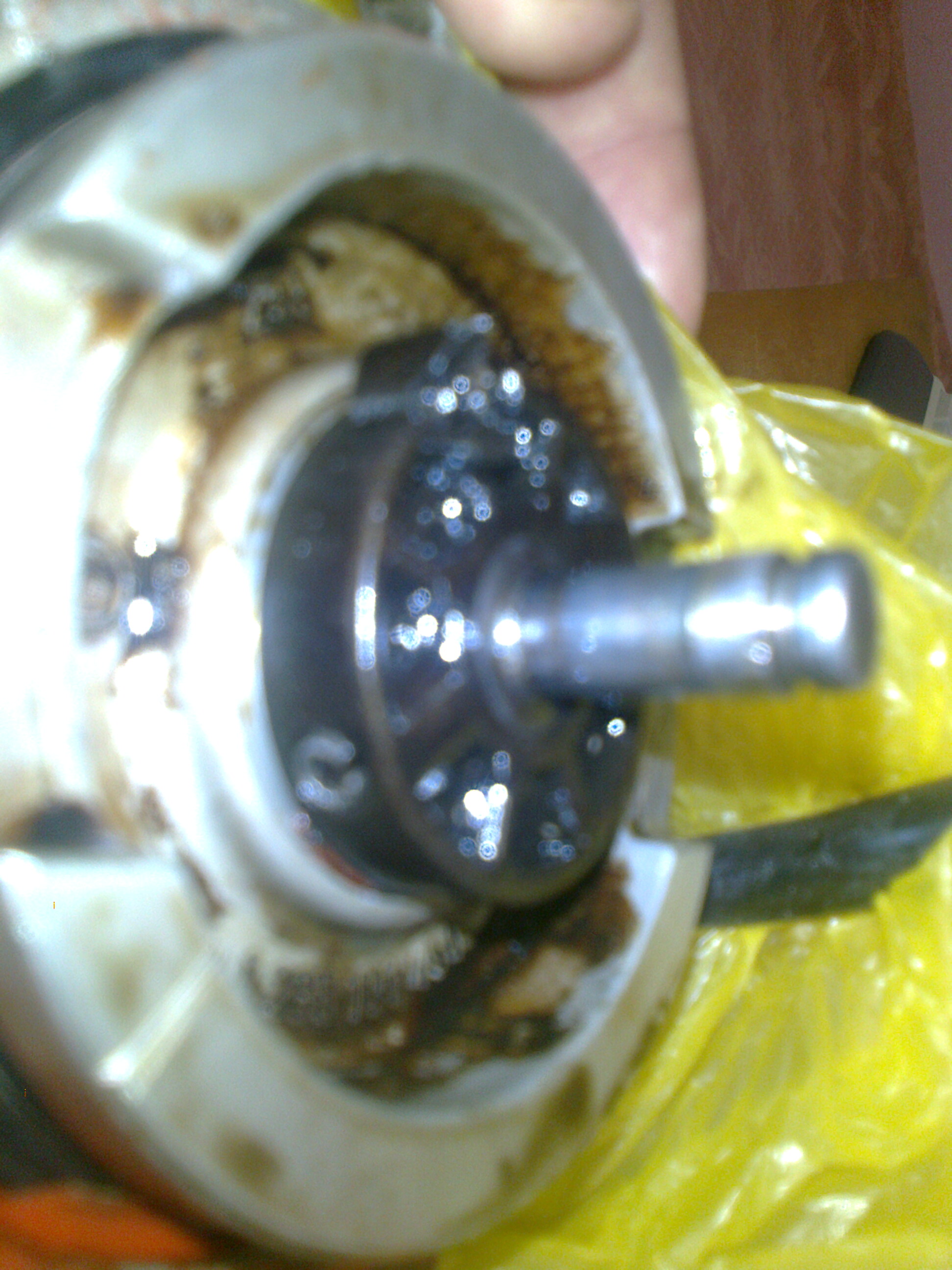

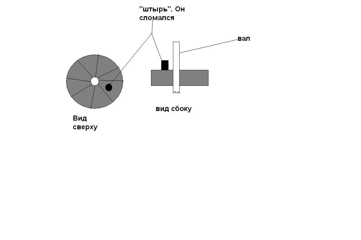

фото завтра сделаю. щас вот схематично изобразил эту шпонку.[attachmentid=90677]
посмотрел в магазине на девятошный трамблер - там другая шпонка эта. под другой паз(((

сегодня ходил к токарям. говроят не выточить так никак - это литая деталь(((( вот не знаю что теперь делать(((

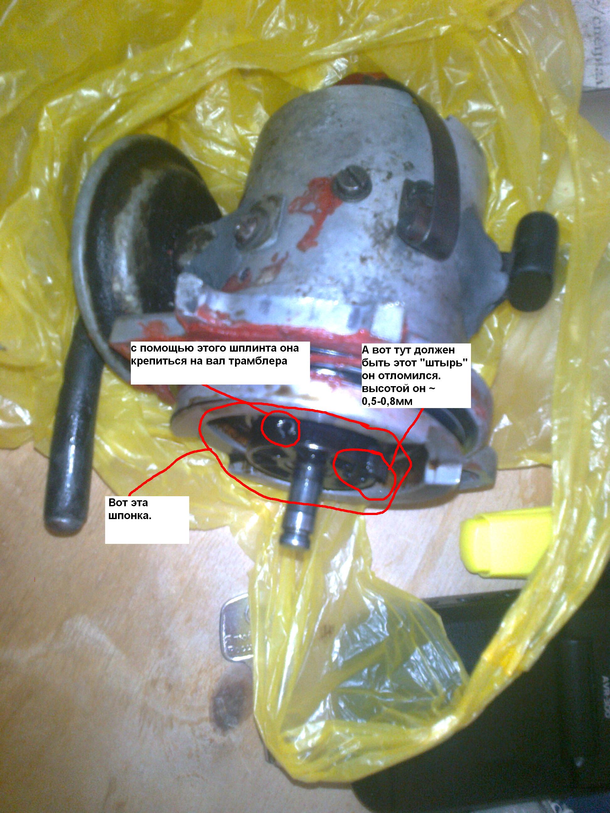

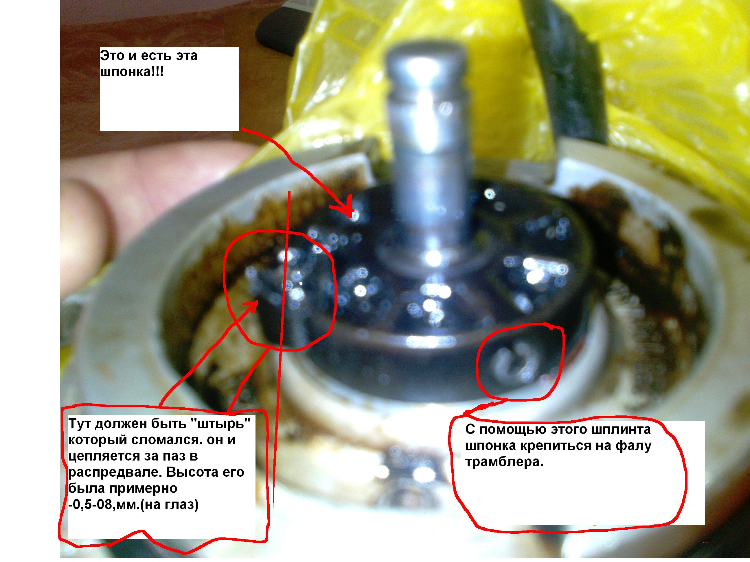

Да никак так не сделать. и штырь этот обратно безполезно клеить. (так как там обороты то большие до 2,5тыс.) не выдержит.
Щас фото скину этой шпонки

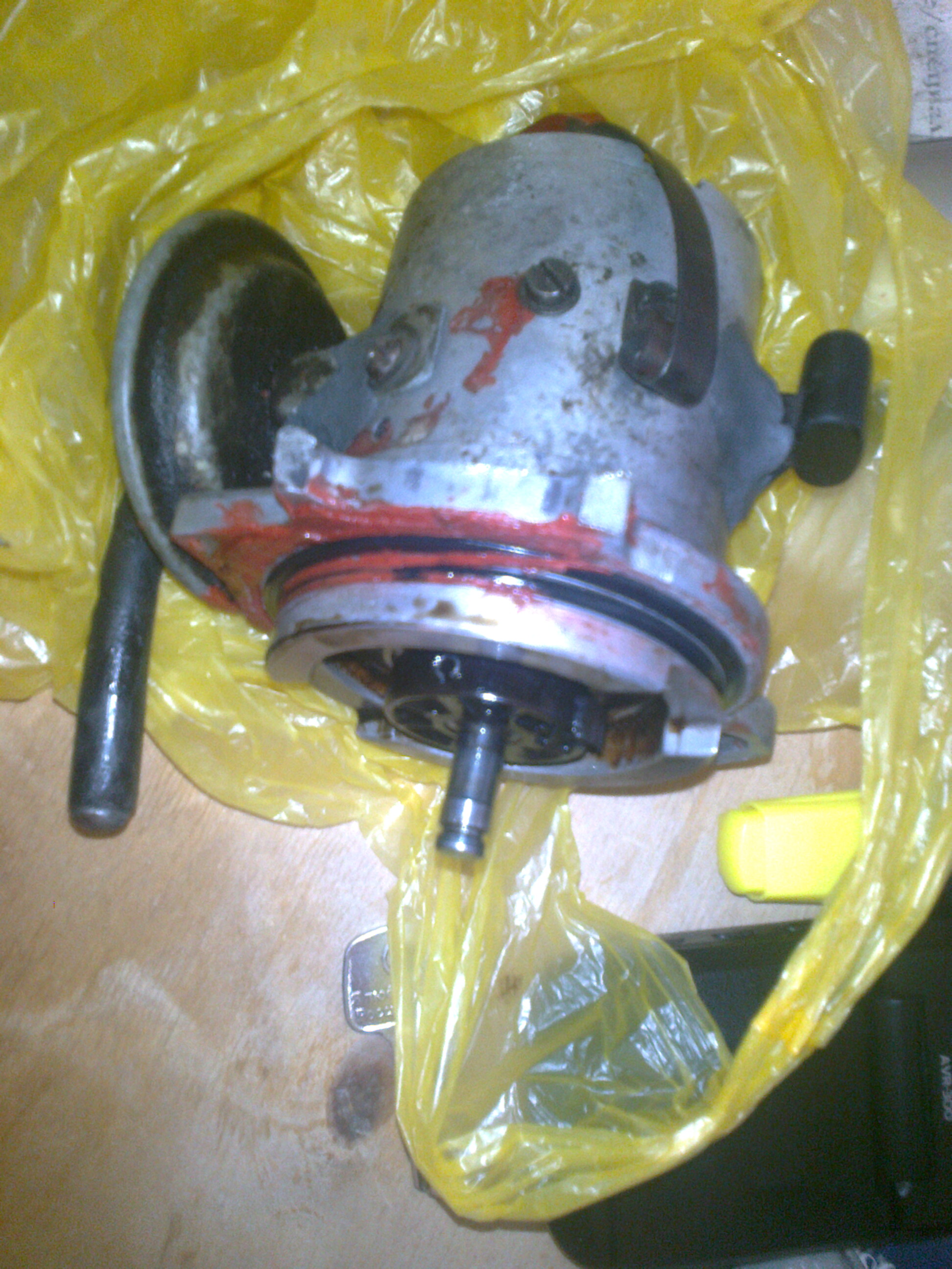

[attachmentid=90687] [attachmentid=90688] [attachmentid=90689]

Еще одно фото.

Чего то я не догоняю наверно...У тебя получается привод трамблёра,гругляш с выступом сломался что ли? Т.е. не передаётся вращение с распредвала на трамблёр,потому что вхолостую вращается приводная муфта на валу трамблёра?Если так-отцентруй её и прихвати сваркой-другого выхода видимо нет.Или ставь зажигание от 8-9-ки...В форуме есть как переделать.

посмотри на прилегающую распредвала.
у тебя не написано никаких данных про мотор.
если распред имеет там кроме эксцентрического
отверстия пропил - поставь от жигулей.
если распред 18Е и нет пропила - нужна новая.
 i
