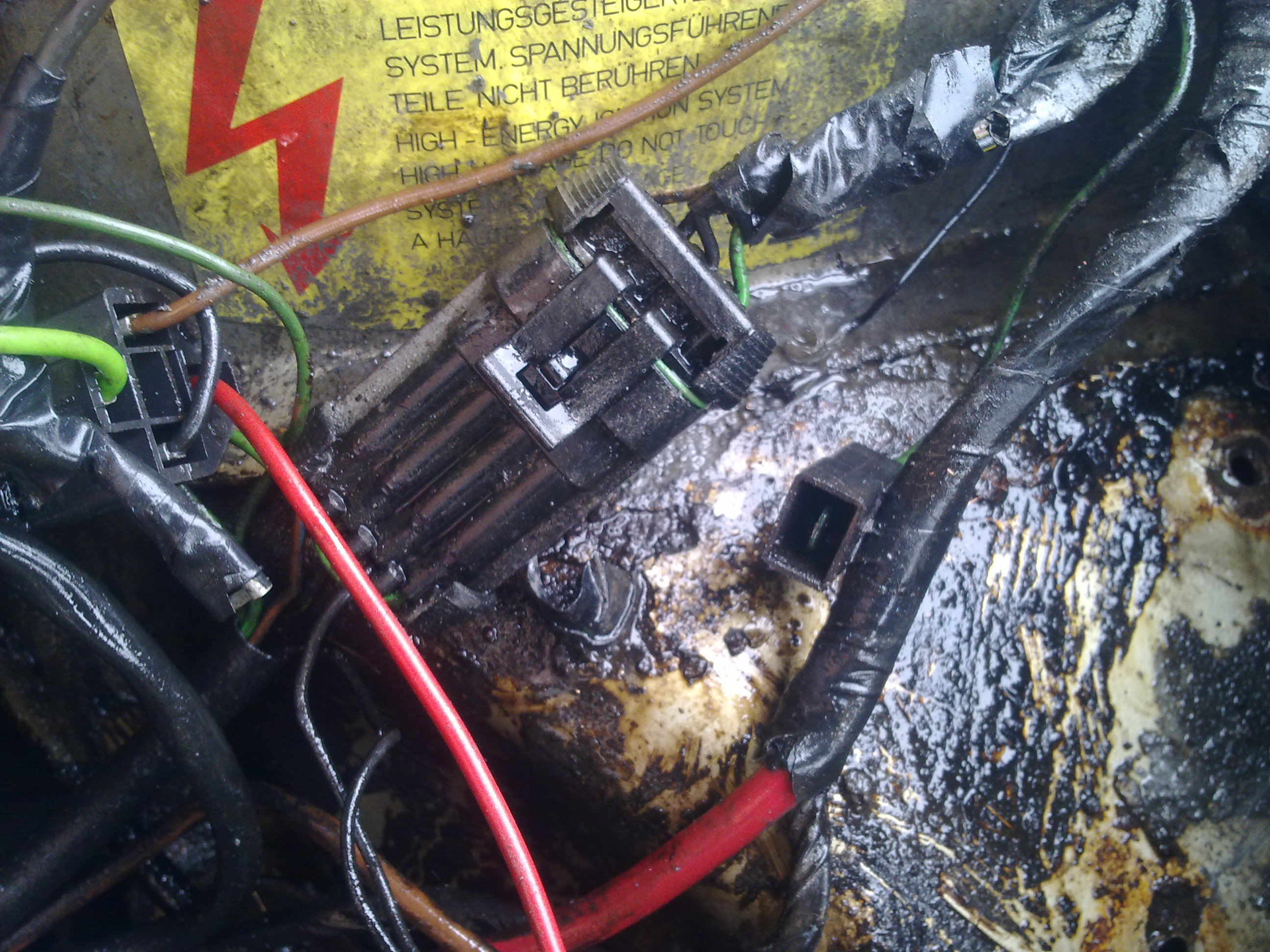

когда менял катушку зажигания заинтересовал вот такой разъем "папа" рядом с катушкой и коммутатором.
соответсвующего разъема "мама" нигде рядом не наблюдается , может кто-нибудь знает , что это такое ? так , из интереса smile.gif
[attachmentid=87689]
еще поставил вот такие свечи фирма Beru. экзист выдал как соответствующие моему двигателю. удивило наличие 4 контактов . это чем-то лучше ?
[attachmentid=87692]
ну а в целом после замены катушки ( на ВАЗовскую от 2109) , свечей , опрыскивания проводов спреем для защиты системы зажигания - стало все очень хорошо работать ( тфу-тфу-тфу). обороты держаться ровно 820 , пропали рывки и хлопки на газу ,
выхлопная труба не чихает smile.gif ну и расход нормализовался вообщем.

[quote name='stazz84' date='30.3.2012, 15:13' post='1274929']
....есть такой и он возможно испоьзуется для следующей части косы версии с тахометром..похож на это ,либо для диагностики наличия сигнала на катушку.
....пародия на объемное дуговое искрообразование,вроде как авиационная приблуда поршневиков старых.моя катается с трехконтактными денсо за 160 р. год ездит с ними, все окей ,нет ни отложений, ни следов износа электрода,лиж бы по калильному числу подходили нам.
....запах сажи на чистом листе бумаги должен быть и капли воды или конденсация ее паров ,если прислонить к выхлопной.
колодка кодирования интересовавшая тебя ,черная с синей крышечкой как и у тебя.разница сильно только на трассе чувствуется при переключении.
