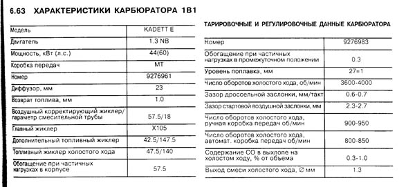

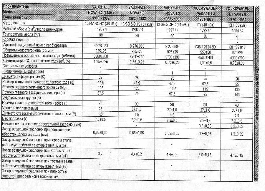

А сколько ж?
[attachmentid=13564]
[attachmentid=13565]
Выдержки из разных мануалов по 1b. Числа 750 нигде не видно.
Подыми холостые, может и глохнуть перестанет.

#73 kukopko
kukopko
  • Cообщений: 388
  • Город:СПб, купчино
Отправлено 03 Март 2008 - 21:57
Ничего плохого в оборотах меньше этих норм нет! Если компрессия одинакова на всех цилиндрах, провода ВВ и свечи в норме и карб отрегулирован, единственный минус - это мала зарядка зимой на аккумулятор при езде в городском режиме!
#74 Zvon
Zvon
  • Cообщений: 223
  • Город:Краснодарский край, г.Темрюк
  • Автомобиль: Ascona-C 16N Sedan 1986 продана, теперь Nissan March CR14 2002
Отправлено 03 Март 2008 - 22:37
Ну это смотря что считать плохим. Небольшая детонация на холостых и провал при прогазовке гарантированы. А если сильно повезет то и дополнительный расход топлива.
