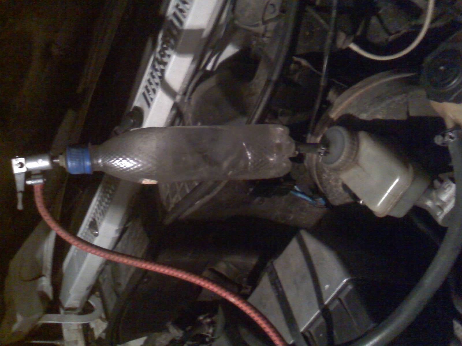

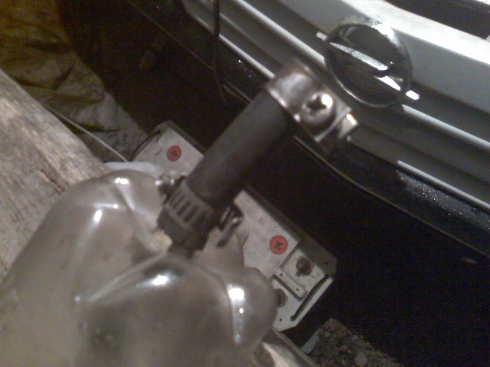

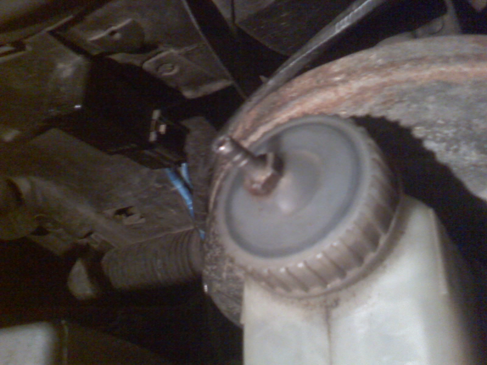

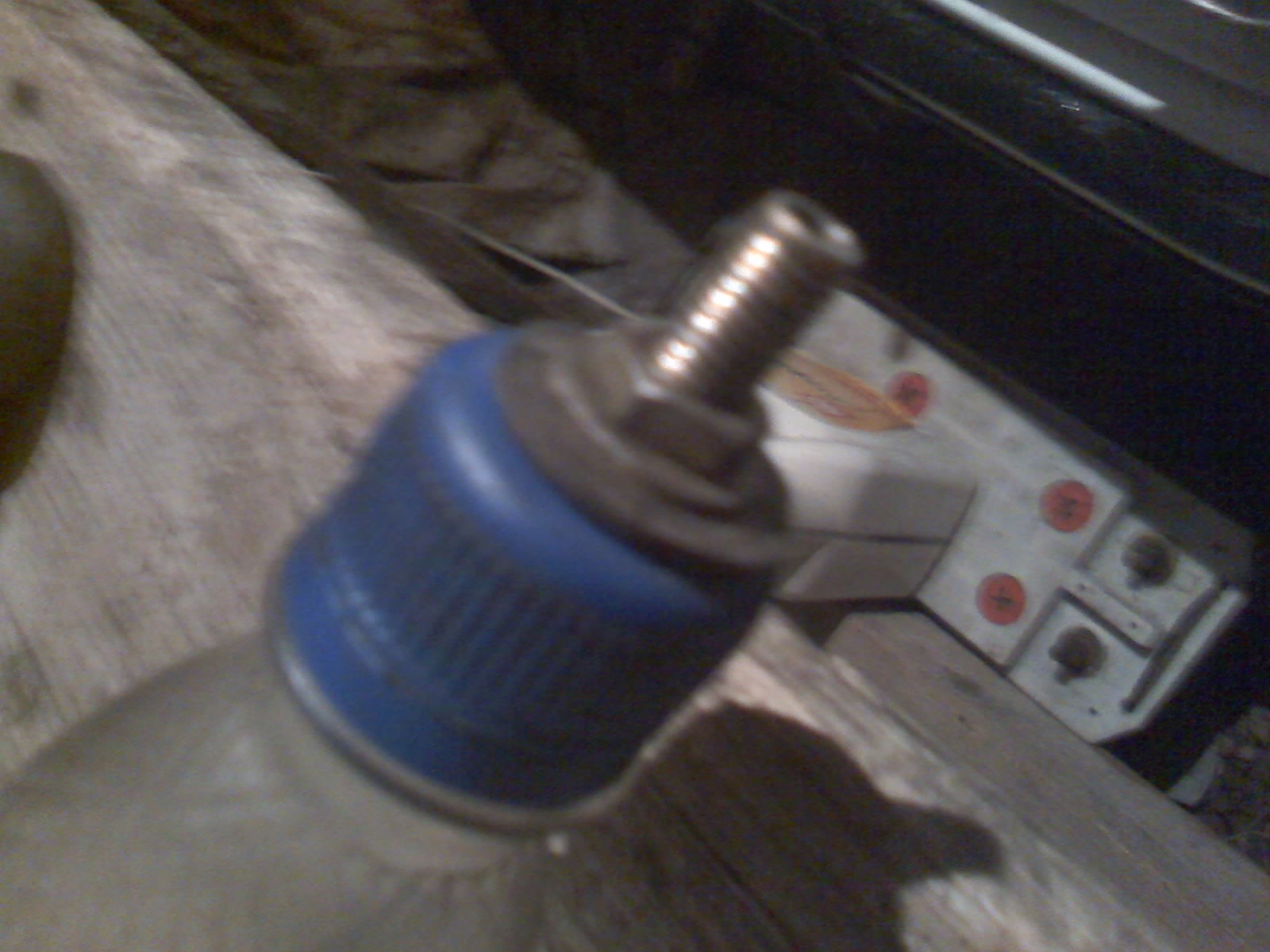

0,5 пластиковая бутылка,в пробке встроен штуцер от камеры,в задницу простой штуцер переходник.Придётся пожертвовать крышкой бачка или еметь запасную.В бутылку тормозуха,насосом давление(но осторожно,чтоб не взорватся... ai.gif )Просто открывать клапана в обычном порядке не трогая педаль,напарник создаёт давление и следит за уровнем жидкости......... bf.gif
