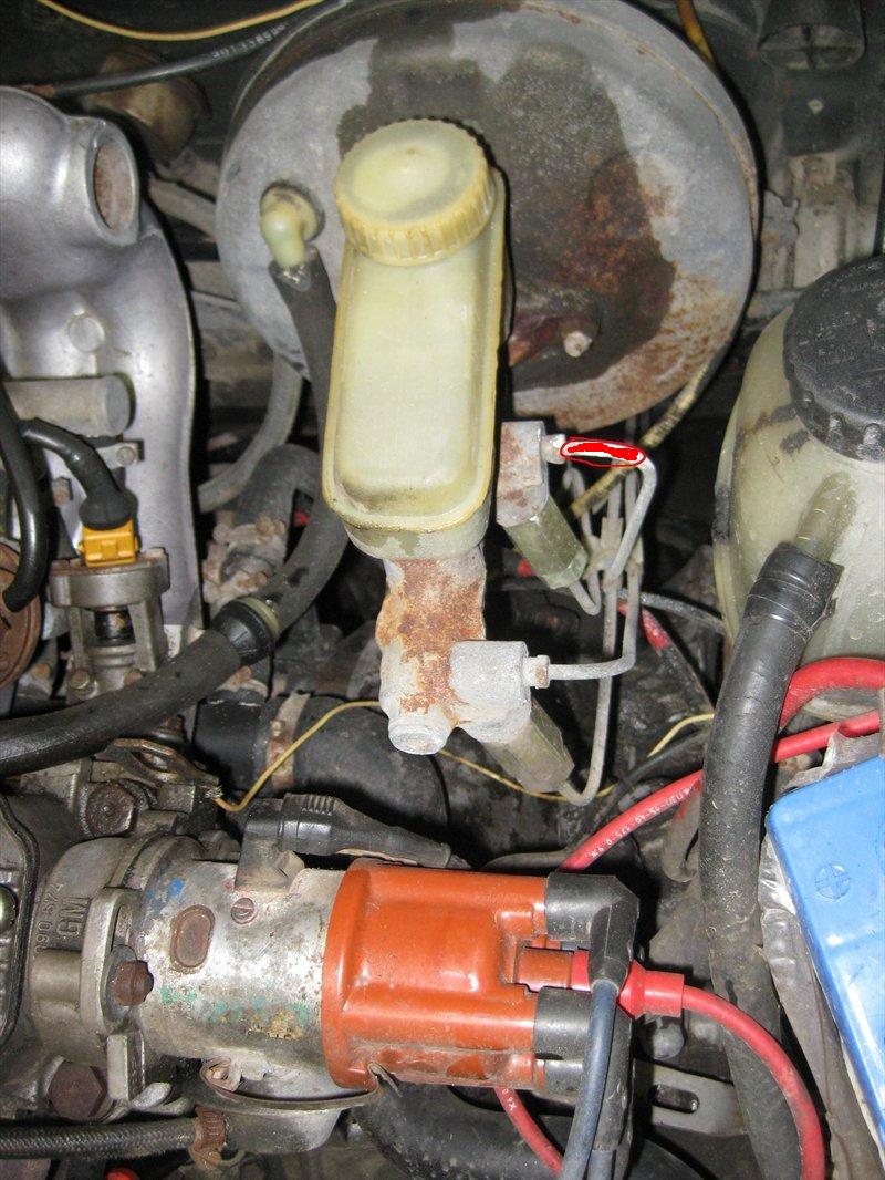

Привет Всем! Ребят,помогайте. ph34r.gif У меня прохудилась трубка,идущая от короба главного тормозного цилиндра в правое переднее колесо (отмечена краской на фотке). Она стальная. Сказали варить не будут, тормоза всё-таки,мало ли что! Как она вообще называется, продаётся ли,и что вообще можно / нужно делать? forever.gif blink.gif

SERG 52, проще всего заменить. Или ищи б/у (не гуд), или с этой трубкой иди на рынок, где трубки режут. Тебе ее развальцуют там, и по длине отрежут, штуцеры бы тока лучше новые. Для снятия возможно придется ключик прикупить спецовый, лучше 10на12.
А сейчас такая продаётся?,и как она называется?

трубка тормозная, так и называется, в продаже врятли новые

Сегодня звонил на разборки,сказали,что аскон нет , но есть нексия и эсперо. Может от них эта трубка подойдёт?? at.gif Сама тормозная система на нексии очень похожа на асконовскую, если не такая же ab.gif .

SERG 52, тогда от эсперо. Нексия создана на базе кадета, Эсперо на базе асконы
Новые метражом у вас не продают? Там без разницы какой автомобиль, только потом развальцевать и родные штуцеры пришаманить.

Вот именно что на "развес" надо делать, готовые тока на ТАЗы и прочие нашемобили найти легко.

Думаю что продают,только не знаю где,поискать надо будет) А так пока попробую от эсперо поставить,может подойдёт )
