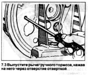

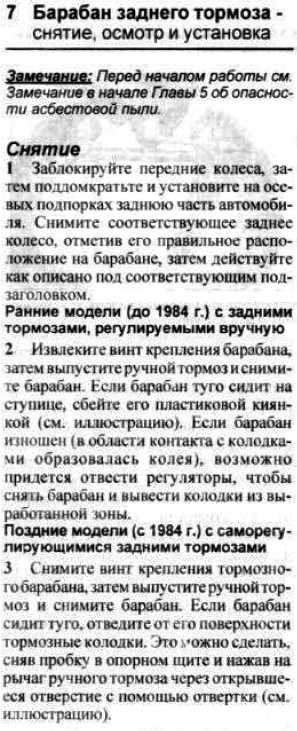

Помогите советом как снять задние барабаны! Приехал товарищ дабы у меня в гараже отремонтирова ручник а у него колодки разведены а на барабанах повидимому огромный буртик и снять не получается никак! В Гольфе помню разводной клинышек можно было через отверстие для колесного болта отверткой поднять и колодки сходились а как в Аське???
Вот:
[attachmentid=34587] [attachmentid=34588]

Вот:
Спасибо! Буду пробовать!
