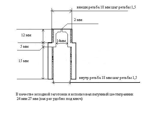

Цитата(viva615 @ 16.9.2009, 17:53) Просмотр сообщения
На вторую лямбду поставил механическую обманку.
Интересно. Механическая обманка случайно не такая чертеж которой выложен в этой теме чуть раньше. Второй вариант та же обманка но Г образная. У тебя какую поставили?

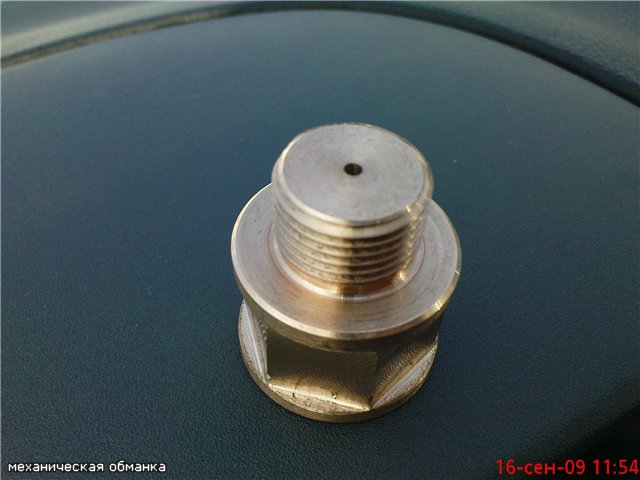

#103 viva615
viva615
  • Cообщений: 21
  • Автомобиль: opel astra g
Отправлено 16 Сентябрь 2009 - 18:12
Вот такую.
Вот такую.[attachmentid=40197]
#104 viva615
viva615
  • Cообщений: 21

#106 viva615
viva615
  • Cообщений: 21
Отправлено 17 Сентябрь 2009 - 09:23
Цитата(Volodia24 @ 17.9.2009, 9:42) Просмотр сообщения
Значит всетаки механическая обманка проблему не решает, жаль.
Зато решает по экономии топлива.
У всех первый вопрос;-А сколько машина кушает без ката???
Кушает даже меньше, проверено лично.
Машина переходит в аварийный режим ,без каких либо потерь качества. Правда есть одно( ДжекиЧан ).
Но думаю и это скоро решится.
Лично у меня ДжекиЧан уже друг ,23000км.
Он рядом ,но не мешает.
И опять же, механическая обманка ставиться после пламягасителя.
А ёго пока нет.
Пламик снижает температуру и гасит скорость выхлопа.
А здесь ему пока было жарко.
Вот и результат.
Будем надеться , что это так.
Раньше с катом ,ошибка уже вылазила через 100км, а здесь 700.
Это уже достижение.

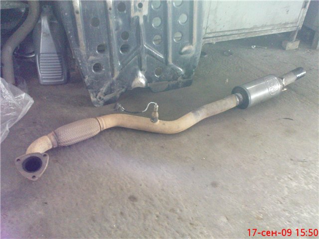

#111 viva615
viva615
  • Cообщений: 21
Отправлено 18 Сентябрь 2009 - 08:57
Весь день потратил на то, чтобы вставить пламик вместо ката.
Вот что получилось.
Слесарь сильно матерился, когда всё резал и варил.
Но он это сделал.Машина стала резвой как ни когда.
Теперь у меня 2 пламягасителя,один вместо ката ,другой перед резонатором.
Первый выравнивает выхлоп,второй не даёт сгореть резонатору.
А вот между ними кунг-фу, это пока.Думаю завтра провернуть одну весчь, но это завтра.
Сообщение отредактировал viva615: 18 Сентябрь 2009 - 09:31

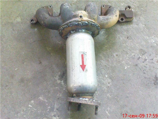

#112 viva615
viva615
  • Cообщений: 21
Отправлено 18 Сентябрь 2009 - 10:14
пламик из катализатора.
вот он:
Сообщение отредактировал viva615: 18 Сентябрь 2009 - 10:50

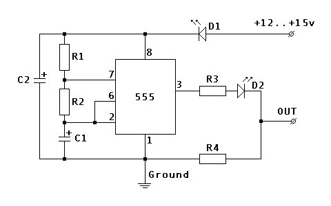

#113 mell
mell
  • Cообщений: 321
  • Город:Череповец, Вологодской губерни
  • Автомобиль: SUBARU TRAVIQ 2002, Z22SE
Отправлено 18 Сентябрь 2009 - 10:30
Цитата(Volodia24 @ 17.9.2009, 17:37) Просмотр сообщения
На вторую ссылку не натыкался. Схема явно сложнее но и позволяет обойтись без 2 лямбды правда цепь подогрева остается, а сигнал берется с 1-й. Что-то грызет меня червячек что короткие схемы тоже будут работать не совсем коректно. (может дольше но с тем же итогом что и все простые эмуляторы).
У меня есть и длинная, как раз вместо 2-ой ля, но я до конца прочиталь её не могу, вижу только, что генератор на микроухе собран, береться 12в и выдается сигнал, но не вижу, чтобы он был завязан на 1-ую ля... Я правда это оставлял на потом... Ты то что скажешь???
Череповец
#114 viva615
viva615
  • Cообщений: 21
Отправлено 18 Сентябрь 2009 - 11:01
Вот мой пламягаситель.
Механическая обманка.
Приёмная труба, с пламягасителем под резонатор.(+обманка с лямбдой)
Сообщение отредактировал viva615: 18 Сентябрь 2009 - 11:08
#115 Volodia24
Volodia24
  • Cообщений: 1 188
  • Город:Красноярск
  • Автомобиль: Subaru Travig S-PG 2001 Z22SE AT FA
Отправлено 18 Сентябрь 2009 - 15:31
Эсли короткая схема не проконает то придется заморачиватся на более длинную чем даже у тебя вот по ссылке схема там все сделано по уму: и развязка чтобы не влиять на 1-ю лямбду и целая микросхема (там их две) чтобы эмулировать сигнал (к стати и диод Шотки тоже в наличии). Думаю что надо испытывать и если что дорабатывать схему на диоде Шотки. (схема должна получится проще ведь мы используем вторую лямбду как основу и можем делать с ее выходным сигналом то что нам надо на 1-ю лямбду никакого влияния).
Если Вы думаете, что дела идут хуже некуда, не обольщайтесь: они могут пойти еще хуже!!!!

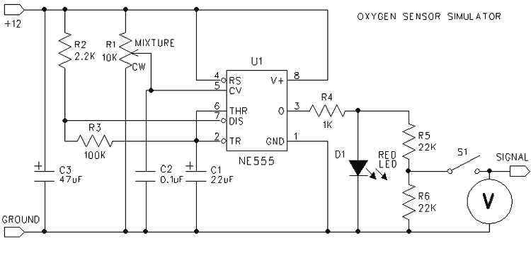

#116 viva615
viva615
  • Cообщений: 21
Отправлено 18 Сентябрь 2009 - 18:54
Ща всё покупал на эту схему.
Там микруха одна , резисторов 5(один переменный),1 светодиод,3 кондёра и макетная плата.
Завтра соберём буду пробовать.
Я так понимаю, откусываем серый провод импульса на 2ой лямдба , на него вешаем провод (signal), а + и - вешаем (лучше на замок зажигания).
Потом переменным резистором выставляем напряжение, и поехали.
Но где гарантия что ДжекиЧан , не начнёт снова появляться???
Почти ни какой.Всё опять методом тыка.За столько времени ,никто не дал вразумительного ответа , что же делать на самом деле???
И эти импортные эмуляторы ,в виде толстого колпачка от ручки, что в нём???Те же резисторы и кондёры , тока запаянные и скрытые от наших глаз( и цена у них с установкой в Москве, 6000-8000тысяч деревянных)???
Ведь они тоже помогают не надолго.
Где же вразумительный ответ??? Я лично думаю так, надо вскрывать мозги( умным людям ), и искать возможность что бы их прошить.
Вот BOSH шъються , а наши SIEMENS нет, почему???
Надо думать как это сделать , а не при помощи обманок.
Или надо придумать кнопку ,которая будет сбрасывать ДжекиЧана при появлении.
Сообщение отредактировал viva615: 18 Сентябрь 2009 - 19:19

А вот ещё схемка.

Цитата(viva615 @ 19.9.2009, 6:26) Просмотр сообщения
Ну и что,кто про это дал 100% ответа???
Ну и что? Где нибудь есть отзыв что не работает? Смысл не в том это лучше или это хуже просто напросто нужно что бы работало (ПОСТОЯННО), а все остальное суета.
Я не пессимист, а хорошо информированный оптимист!
#120 viva615
viva615
  • Cообщений: 21
Отправлено 19 Сентябрь 2009 - 10:42
Я думаю пойти сегодня по этой схеме.
Она проще чем предедущая.Тут два светодиода и всё.
А на первой ,подстраеваемый резистор , и не понятный выключатель S1 на выходе(для чего он???).
