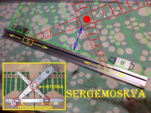

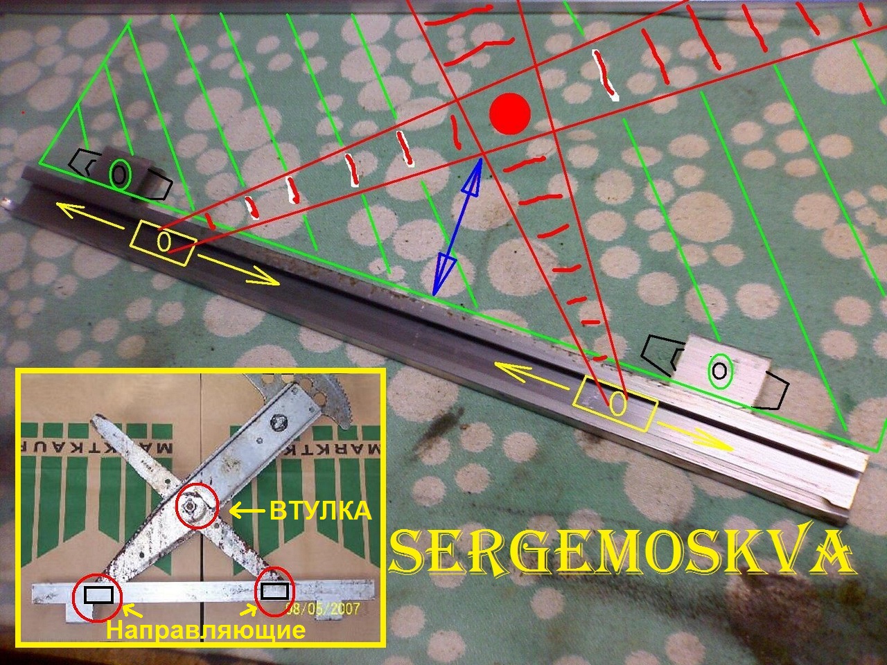

#244 Крамер
Крамер
  • Cообщений: 565
  • Автомобиль: Sintra 2.2 16V 1997
Отправлено 27 Июнь 2016 - 18:31
Цитата(Motors @ 27.6.2016, 18:15) Просмотр сообщения
прошу прощения видимо я не так понял выше описывыалась проблемма перекошеного водительского стекла тоесть угол который у зеркала западает в низ а угол который у плеча в верх и из за этого постоянно приходится помогать рукой а тут на днях стекло вообще выскочило пришлось разбирать дверь думал регулировка есть какая но упс есть один болт от которого толку 0 смотрел смотрел так ни чего и не нашол подскажите как выровнять стеклооооооо blink.gif blink.gif blink.gif
Западающее стекло это:
-разрушившиеся пластиковые пластины-клипсы которые и крепят стекло к механизму подьемника
-люфт в соединениях механизмы подьемника (особенно в центре, в так называемых "ножницах")
-ну и самое распостраненное - износ направляющей салазки (антифрикционное "пушистое" покрытие истирается до резины). Тупо задуваешь туда силиконовую смазку (не разбирая двери) и на 3-6мес забываешь об этой проблеме.

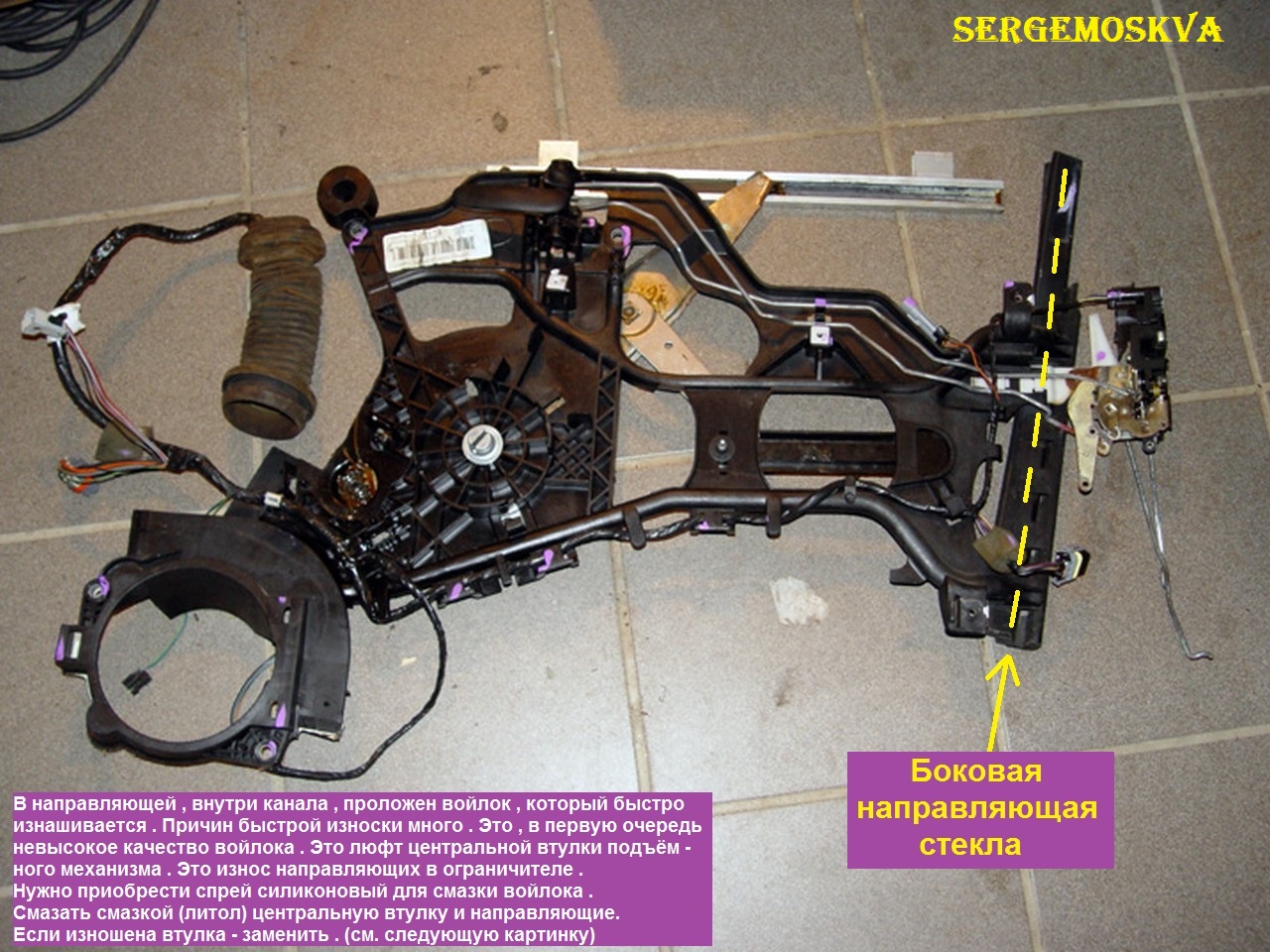

#245 sergemoskva
sergemoskva
  • Cообщений: 4 256
Отправлено 27 Июнь 2016 - 19:30
... ну и дополню , к уже сказанному Крамер
[attachmentid=129678] [attachmentid=129679]

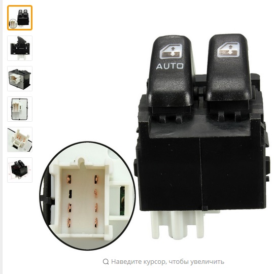

На Aliexpress можно купить такой выключатель . Правда по каталожному номеру он подходит к нашим американским "клонам". Да и стоимость его (на сегодняшний день) от 450 до 700 рублей с бесплатной доставкой (почти даром) . Разъём у этого переключателя такой же и размер вроде такой же . А вот распиновка разъёма может быть иной , ни как у Синтры . Посмотрю схемы распиновок и потом отпишусь о возможности полной замены . (GM 10387304 )

Фишка подключения одна а на Синтре две, но наверное можно будет переделать.
http://ru.aliexpress...8d-8ec0c4e05b61

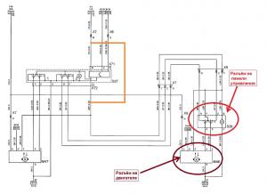

Посмотрел я схемы подключения выключателя стеклоподъёмников нашей и американской машин . В американском переключателе нужно поменять входящий плюс (вывод H) . В остальном функции подъёма и опускания стекла одинаковые . Что касается второго разъёма на синтровском выключателе ( 3pin - 3 вывода), то это какая-то коммутация с контактами передней пассажирской двери . Как я понял из схемы - это не критично . Тут надумал прикупить американский выключатель и проэкспериментировать . Сегодня постараюсь заказать на Ali .
Схема подключения стеклоподъёмников в американских машинах (Chevy , Pontiac , Oldsmobile )

Отправлено 02 Сентябрь 2016 - 12:21
3 вывода - это розовый 10 амп. с предохранителя, св. коричневый масса и т. синий модуль управления

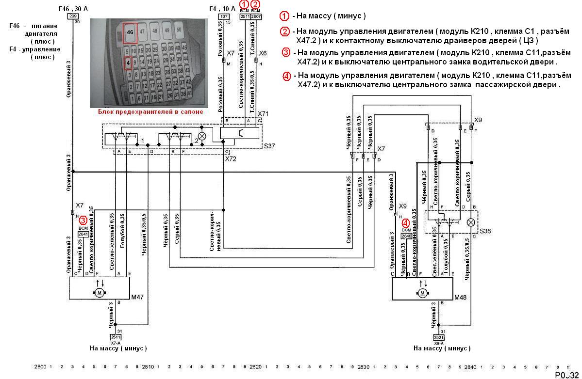

#259 v13
v13
  • Cообщений: 172
  • Город:Литва
  • Автомобиль: Sintra 2.2DTI продал
Отправлено 10 Ноябрь 2016 - 23:14
Цитата(vasylyi.fisherman @ 16.7.2016, 3:27) Просмотр сообщения
Дело в проводке!!! Обычно гниёт соединение оранжевых проводов( тонких) , находится оно под панелью двери водительской!
+ подается на движки стеклопакета с разъема Х2 за бардачком, далее спускается к порогу пассажира, здесь спаян и раздваивается на разъем пасс. двери и под ручкой передач к вод. порогу и на разъем вод. двери. Провод - оранжевый 3мм. Вот это соединение на схеме выше. Смотри у пассажирской в жгуте. Тут была водичка и в месте пайки толстый оранжевый провод сгнил. Заметно по белесым разводам на краске и изоляции.
