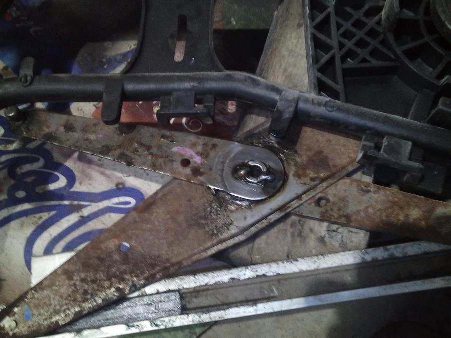

Была проблема с перекосом стёкла при откр. и закр.Вылечил просто-повесил сваркой две сопли посередине на ножницах,от центральной клепки сварка лопнула.Прихватил по новой и все работает ровно вверхи в низ.Ещё надо так пассажирский вылечить.

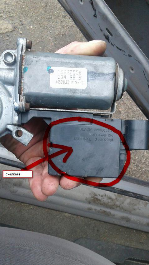

всем доброго дня...чего то стало твориться со стеклоподьемником (водительским) ..иногда тупо перестает работать моторчик,не реагирует ни начто,релюшка не клацает,окно не поднимает и не опускает,кнопка проверена и работает.Снял обшивку и снял/одел фишку на мотор и снова все работает.так уже было пару раз...напрягает.что может быть? електрик говорит,что возможно треснула плата на моторе,надо пропаять..а так как там все залито,то эта та еще морока.Но я думаю,если бы треснута плата была,то оно вообще бы не фурычало..
да,еще видно,что моторчик держится на трех направляющих,так вот двух там уже нет).может его просто болтает и от этого чудеса...?

в чем причина? помогите кто сталкивался. левый стеклоподъемник при нажатии клавиши были слышны только стрики в двери как реле.(стекло приоткрыто на пару сантимов и стало) разобрал обшиву стрикало из блока под моторчиком. снял фишку все норм, вставил назад подергал пару раз по клавише и окно закрылось. И тишина ни стрикает ни дергается помогите плиз.

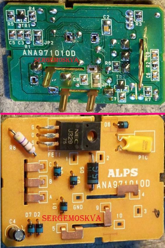

В кнопке есть плата,в ней перегорает резистор,сопротивление,и не фунцыклирует стеклоподъемник.У меня перепаяли,у друга также беда была.Резистор на углу платы находится,маааленький такой боченок с торчащими с торцов проводками,которые впаяны в плату.Фотки этой всей приблуды есть в этой теме.

Нижняя фото,лев.верх угол.Сопротивление сгоревшое стояло на 56 Ом,2 вт.впаяли на 46 Ом,2 вт.работает исправно.Заодно и подсветку кнопок починили.,теперь светится.
Спасибо на днях попробую перепоять.
