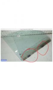

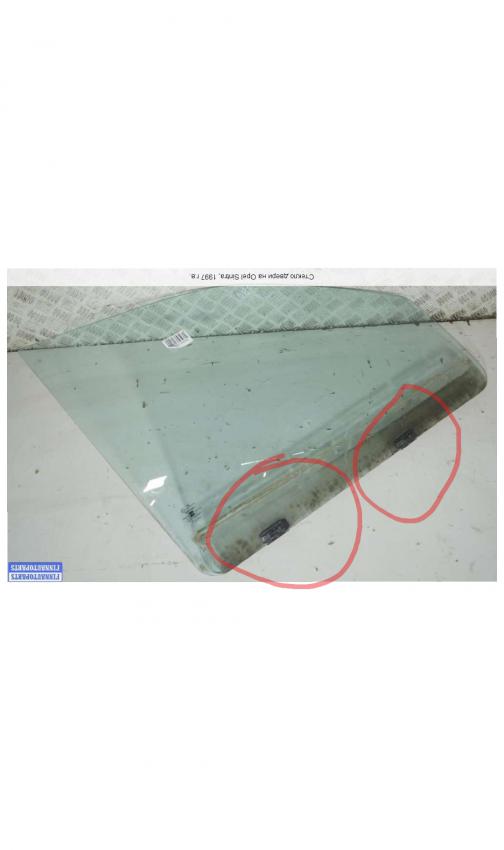

Вообщем примерзло стекло переднее. Понажимал кнопку стекла, вверх вниз и стекло выскочило, сломав пластиковые засчелки. Может кто что делал? Думаю может как везде на сырую резину посадить.

Всё вышесказанное не применимо для Синтры . Xydou правильно мыслит по поводу сырой резины . Но опять таки - это не надолго . По нижнему краю стекла есть два отверстия , в которые крепятся пластиковые держатели  , а они , в свою очередь , вставляются в зажимы направляющей рейки . Немецкие синтроводы вставляли в отверстия стекла пластиковые бочонки в распор зажима и, чтобы стекло не болталось заливали герметиком . Но , повторюсь , это не надолго . В последствии заказывали эти пластиковые держатели и устанавливали их . В России стоимость одного держателя от 290 до 430 р. , но срок доставки от 3-5 недель .

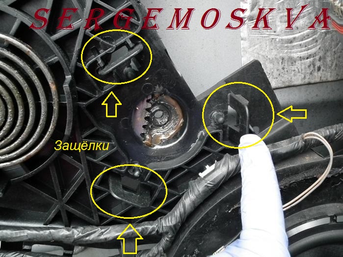

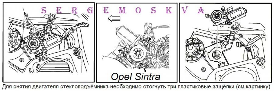

Есть ли способ снять мотор ЭСП, не вытаскивая из двери весь механизм (ножницы, салазки, пружину)...
В начале этой темы смотрел видео немца. Не понял, зачем он снял стекло и пружину. Чем они мешают?

Как-то так....

Спасибо, Серег.
Так и сделал.
