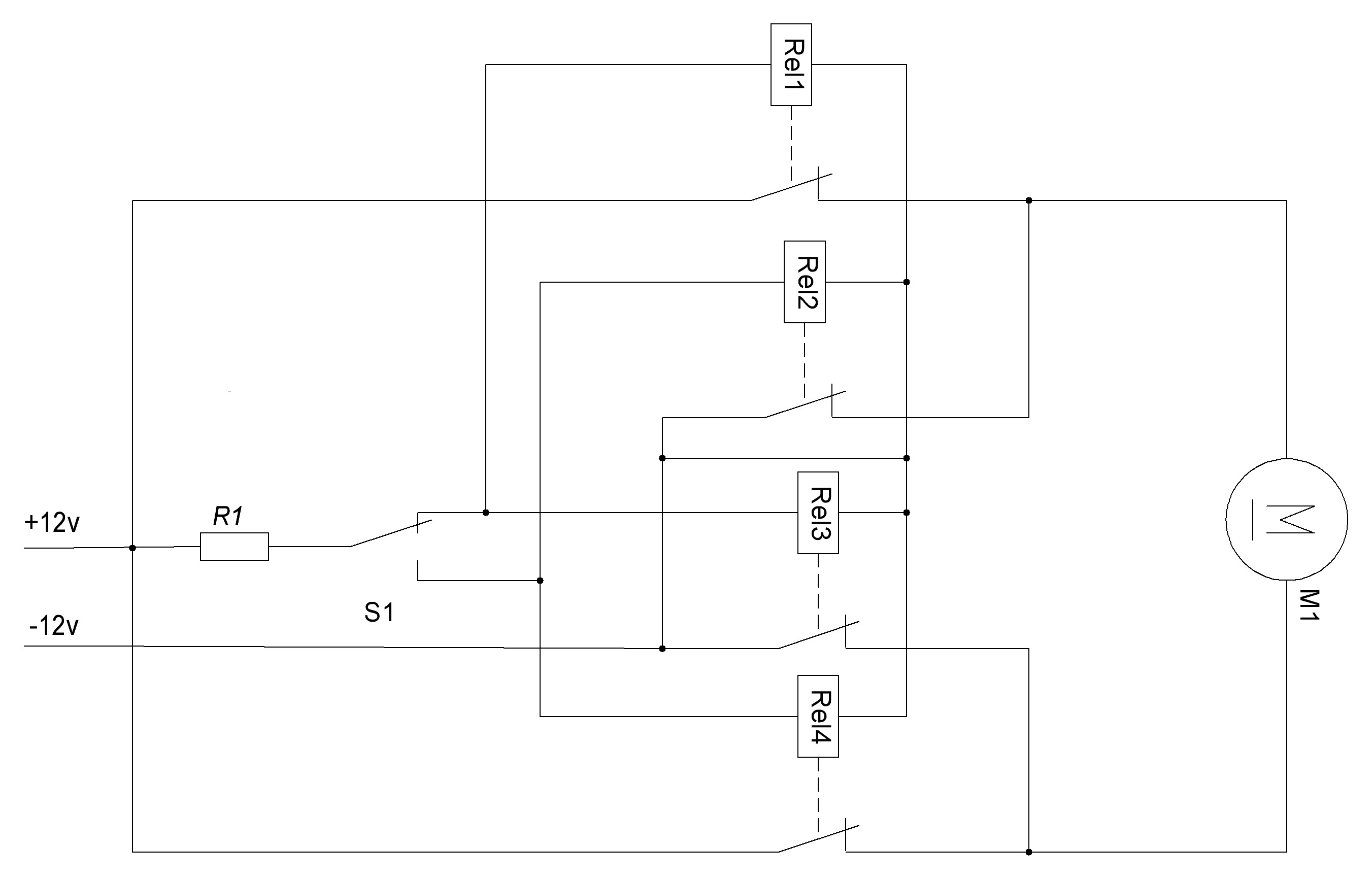

Этим летом, в поездке по просторам нашей родины попал в грозу. Молния шибанула в переди идущую фуру. В общем, когда испуг прошол, выяснилось, что лючок и обе двери - открыты стёкла. Нажимание на кнопки эфекта не дало. Открыты, и не на что не реагируют. В общем сгорели платы управления всех трёх устройств (обуглились рэле).
В ближайшем магазине запчастей купил 12 однополюсных 12вольтовых нормально разомкнутых рэле и здесь же, на коленях собрал три одинаковых схемы вместо плат управления на лючок и каждую из дверей. Вот уже пол года с ними езжу - работают. менять не собираюсь, не хочу опять мыкаться с тренеровкой стеклоподъёмников.
Схема прилагается.
S1- кнопка управления
R1 ограничивающий резистор - находится непостедственно в блоке кнопок. Номинал неизвестен.
Сообщение отредактировал mosu22: 28 Февраль 2013 - 15:53
