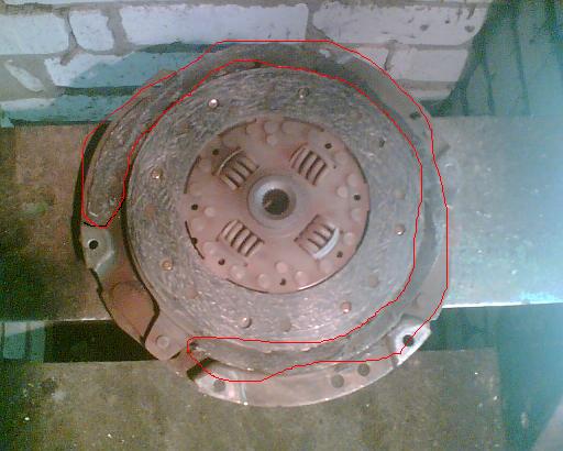

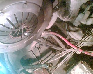

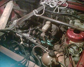

Значит диагноз показал!.. одна часть которая прижималась к маховику протерлась что аж когда снимал корзину.. из нее клепки посыпались!..
ну значит вот небольшая фотосессия...замены точнее разбора.. смотрите кароче!...Я РАЗОБРАЛ ПОЧТИ ВСЮ МАШИНУ!,.эх Ё!
На первых кадрах тот диск который я собираюсь ставить но вот опять же.. кто то его покусал!,,(я извлек )из старого движка... он таким был!..
На последнем тот который стоял!..
Кстати видео.. посмотрите внимательно!..(снималось мобилой нокия!..)тыкни сюда
Блин врагу такого непожелаешь!..
ИМХО, материал из которого сделаны сами трущиеся поверхности.. (ферано)- хуже стекловаты!.. чешутся руки аж ......
