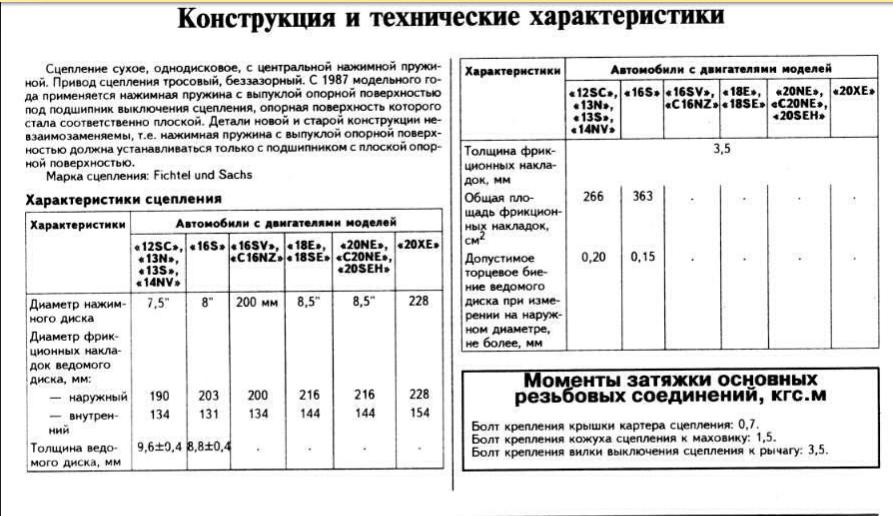

Вот нашел, правда мануал на кадетт был, тут еще есть виды сцепления помимо асконовских, т.к у кадета линейка движков шире))) и блин простите великодушно, но внешний диаметр тут 216, но вы сами понимаете что 1 мм погоды не играет разные источники по разному говорят, нет просто на руках других источников, и неповерите, остальные то размеры совпадают, а еще ... узнал интересную вещь, на бигблоке 215 ставится не только на 2хлитровых а на всех у кого мощность больше 100лс, но у асконы в основном движки слабее, мой движок меньше 100лс, поэтому , как я говорил у меня 200мм, жаль его нет в таблице.... но и теперь как бы я наконец доказал что то что я говорил реально существует[attachmentid=69764]
и скажи еще что в кадете все совсем подругому, чтоб я совсем успокоился и забил на твои сообщения

И я не спорю что у меня опыта поменьше чем у тебя в количестве машин, но я как облупленый знаю опель аскону с двигом 16sh, у бати такая была давно и я всегда в ней копался вместе с ним, и тот который сечас у меня с братом , двиг его в профиле указан, да ты угадал, капиталю не без помощи бати, глупо было бы в первый раз в двиг без контроля лезть, охото чтоб он проходил как и предыдущий опель без проблем, но пишу о том как все делал, я не думал что надо указывать что меня этому всему учил батя и было все под его контролем...
ты меня на обмане пытаешься поймать???? Так я тебе отвечу что я и читал и мерил и когда эксперементальные данные совпадали с теорией только тогда приобретал нужную деталь=) мое мнение перестраховка эт всегда хорошо=))) Чего и другим желаю=) Самый верный вариант это снять свой диск и замерить, потому что со способностью колхозинга наших людей вообще не факт что там стоит то что должно стоять
ах да, еще смотрю тебя смущает слово где-то, где-то это на этом форуме, ну извени не помню где именно, потому что перепрочел кучу инфы, тема была как раз про переделку двигателя в больший объем и там люди уважаемые здесь писали и про сцепление=) все теперь я полностью разоблачен, но блин все равно ведь оно все так как я сказал и ты это можешь сам даже в своей книжке посмотреть=)))

Да не нужно мне тебя не в чем разоблочать. Не стоит без подтверждения личным опытом опираться на данные взятые со страниц форума или из книги. Очень часто эти источники врут. Первый из за того что кто то хочет самоутвердится или пишет предположения или так же опирается на что то прочитаное на форуме. А книги к сожалению переводят у нас весьма похабно и люди которые это делают наверняка так далеки от ремонта авто. И часто в книгах жуткая чуш.
И спорим мы с тобой о разных вещах. Я про совместимость с маховиком с большего блока, а ты про существование 200 мм. диска. Я знаю что он есть, во дворе такой валяется. Кстати на нем написанно 190 а реально он 200 мм.
А то что с батей делаешь это хорошо, не забывай фоткать. Фотки с правильным описанием есть четкая и достоверная информация. Кстати если ты еще не поставил переклепаный диск мой тебе добрый совет, выкинь его. Не стоит экономить. Батя наверняка старой закалки из тех времен когда клепали диски сцепления, тормозные колодки, наваривали покрышки, вырезали из паранита прокладки и т.д. Сейчас это уже несколько не актуально, да и накладка я уверен на 150% ужасного качесва, хоть и может выглядеть весьма прилично. Вобщем это сомнительная экономия. Ну мне во всяком случае так кажется. Тоже в момент острой необходимости менять сцепление и отсутствия средств, ходил в доль рядов с этими накладками.
