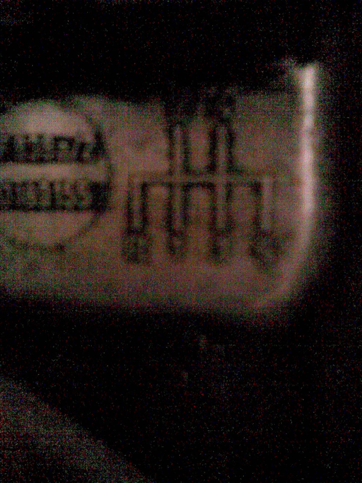

Ребята а это может говорить о том что коробка пятиступка?[attachmentid=22862]

все покупаются как раз на это!

:-) у меня на купленном опеле так же было.я чуть кулису не сломал пытаясь включить 5ую....

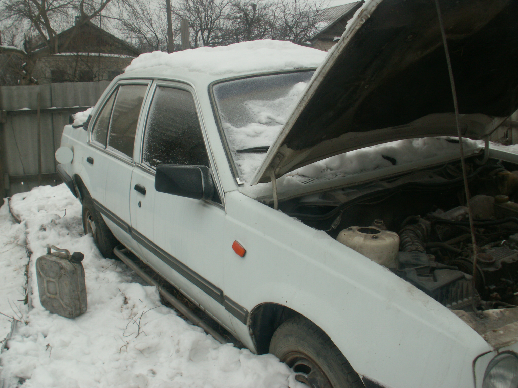

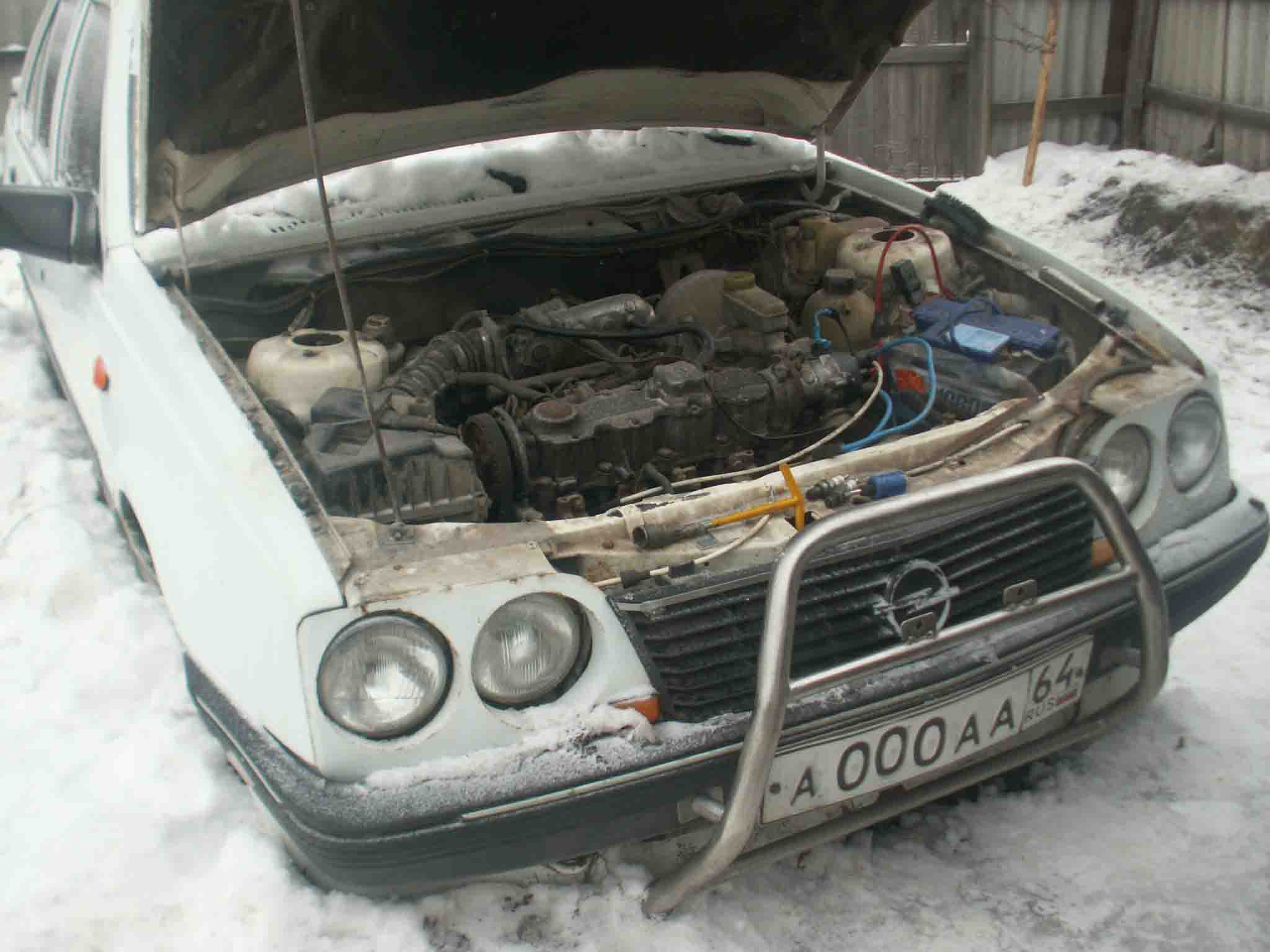

Я вот ваще в замешательстве. Хозяин говорит что моего будующего "ДОНОРА" каиталили 25 км. пробега назад. потекла помпа, и он перестал ездить, ибо была другая машина. 1,5 года она стояла.[attachmentid=26424] [attachmentid=26425]
Кароче не завели мы её. а я раньше дел с инжектором не имел ( да и с электрикой там чёта намучено... вот и думаю, на чём ездить и кто донором будет?
Да, кстати там кенгурятник с порогами самопальные из нержи стоят! И задние тормоза дисковые!
при подключении инжа в карбовую проводку - нужно делать инжекторный контур проводки. реально для этого нужно только коса инжектора. остальное перекладывается с нуля. там немного провода в цель зажигание, стартер бензонасос и плюс на ключ.
