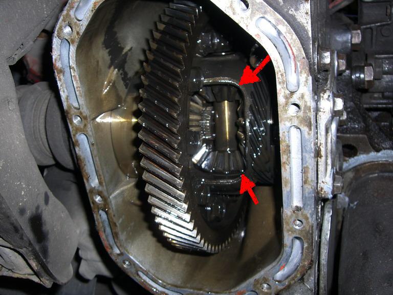

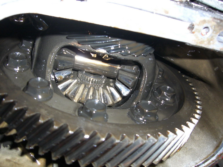

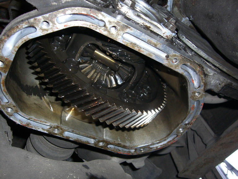

Снял поддон дифференциала, заметен на ощупь небольшой люфт шестеренок, посаженых на валу, указал стрелками на фото. Из-за этого люфта наверно и шум в КПП что я описывал ранее. Хотелось бы узнать насколько это плохо? Как этот люфт убирается?
[attachmentid=19372][attachmentid=19373][attachmentid=19374]
Олежек,привет!Стрелки указывают на сателлиты дифферециала.Этот узел никак не регулируется.Там даже нет бронз.втулок.Считается,что данный узел работает только при пробуксовке одного колеса,и при поворотах.Для"дрифта"его даже намеренно заклинивают,чтобы вращались одновременно оба ведущих колеса.А состояние твоей Г.П очень даже гуд.Можно помыть всё,дать стечь и залить свежего масла------В путь!!! forever.gif

ADI- 76, спасибо. Мыть не стал, внутри довольно чисто. Масло менял 3 года назад. И вот теперь заменил.
