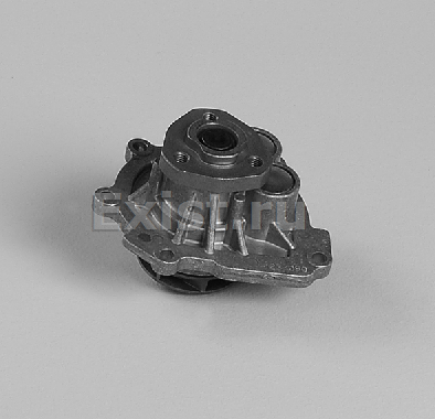

У меня такая же фигня была недавно. За пару дней убегало 2 литра антифриза. Проблема оказалась в помпе: разболтались движущиеся элементы, и через отверстие в ней стал вытекать антифриз. Помпу заменили - и проблема исчезла.
Артикул 1334142 - Это вот оно имеется ввиду?
Вот если подскажешь каталог, в котором можно посмотреть артикул и внешний вид, тогда скажу оно или нет)
#3447 Алексей 69
Алексей 69
  • Cообщений: 237
  • Автомобиль: OPEL Zafira B, 1.8XER 140 л.с., Easytronic, 2008 год.
Отправлено 15 Декабрь 2016 - 16:04
Да прямо на экзисте в поисковой строке есть
