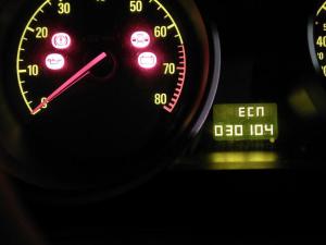

Вот,из первоисточника.Извините,если ввел в заблуждение

#3490 berkut
  • Cообщений: 16 585
Отправлено 30 Январь 2017 - 20:11
пропуск по 1 цилиндру. катушка, она же модуль.
бывает.
