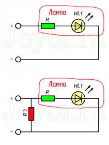

функция поворотников интегрирована в  блоки предов, приборку и сим-модуль.
Очень размыто - что конкретно осуществляет функцию прерывания поворотников/аварийки?
Я хочу диодные лампы в задние фонари поставить - типовое решение "обманки на перегоревшую лампу" имеется???
Обычно с релюхой мудрят, а у нас как -то можно это провернуть? Добавочное сопротивление в параллель к лампе не катит т.к. цель: занизить потребление.

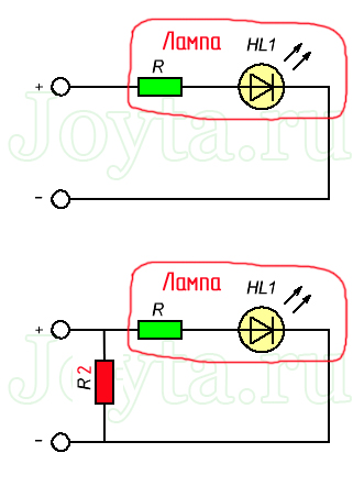

цель странная. зачем это?
ГУ не штатное с экраном 7" его потребление гораздо выше - не хочу зимой проблемы с голодовкой АКБ.
Да пусть бы контролировала только на меньшую нагрузку цепи.
современные диодные лампы уже бывают с встроенным резистором.
Вот картинка моих ламп они имеют зелёный резистор
Скрытый текст
Я речь веду о том, что мне установка "дополнительного" красного R2 не катит

@Zigfrid5, берете обычную лампу 21W, замеряем ток при ее горении. примерно 1,8А. далее при помощи школьной программы получаете, что сопротивление этой лампы будет порядка 7 Ом при расчетном напряжении борт сети 14В.
если вы просто замерите сопротивление холодной лампы, то получите сопротивление в пределах 1 Ома.
каждый диод и свето в том числе, имеет свою ВАХ. зависимость его сопротивления от напряжения и протекающего тока нелинейна. какой светодиод стоит в вашей "лампе"? сопротивление в нее ставится для ограничения тока в цепи светодиода.
при диагностике лампы она "сканируется" малым током. при таком режиме светодиод не выйдет в свой рабочий диапазон и система оценит цепь как обрыв.
для предотвращения этого и ставится резистор в пареллель. но надо не забывать, что ток в цепи всегда течет по пути наименьшего сопротивления. а общее сопротивление при параллельном соединении резисторов всегда меньше меньшего. в результате вы получите огромное падение напряжения на вашем нагрузочном резисторе и его придется ставить большой мощности, т.е. большого размера.
в общем не городите ерунды. оставьте в покое ваши лампы. ни чего не случится.
