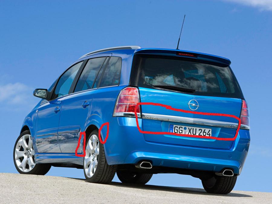

Покажите фотку или "кпужочком" где смотреть ржу на Зафире Б, вроде бы писали на задних крыльях искать?
Не нашел в картинках гугла, сам видел только по кромке заднего крыла, когда из под краски пучит.
#3671 Амбр

@techmike
  • techmike сказал за это спасибо

Именно на лицевой стороне искать, а не на внутренней стороне крыла?
Вероятность появления ржавчины в этом месте станет меньше, если во время мойки промывать дренажные отверстия в нижней части накладки.
если речь про заднюю накладку,то там стоят ржавеющие болты(крепления)я их заменил на(из) нержавейки.А до этого из под накладки текла ржа.
#3677 Амбр
  • Cообщений: 32 897
Отправлено 07 Июль 2017 - 12:41
@igrok1313 там не столько сами болты виноваты, сколько контакт болтов и хромированной накладки с цинковым покрытием кузова. В результате контакта возникает гальваническая пара и металл под краской начинает корродировать. Надо развязать физически хром и металл двери.

Отправлено 07 Июль 2017 - 13:39
спорить не буду,но у меня сами отверстия в двери были целые(в одном месте чуть зацепило),а вот болты были в хлам ржавые и от них появились потёки,после замены всё пропало.Накладка у меня пластик и места креплений не покрыты хромом,поэтому контакт пластика с кузовом такого эффекта не мог дать.
Наверно подобные болты стоят и на моей машине, однако ржавчины нет. Может потому, что под накладкой нет грязи и, стало быть вода не задерживается, т.о. нет условий для гальванических реакций, т.к. нет электролита.

ещё зависит от того какую дрянь сыпят зимой на дороги,а у нас точно сыпят такую дрянь,что ни один кузов не держит,жрёт вместе с цинком..и всё подряд,даже обувь на выкид,
