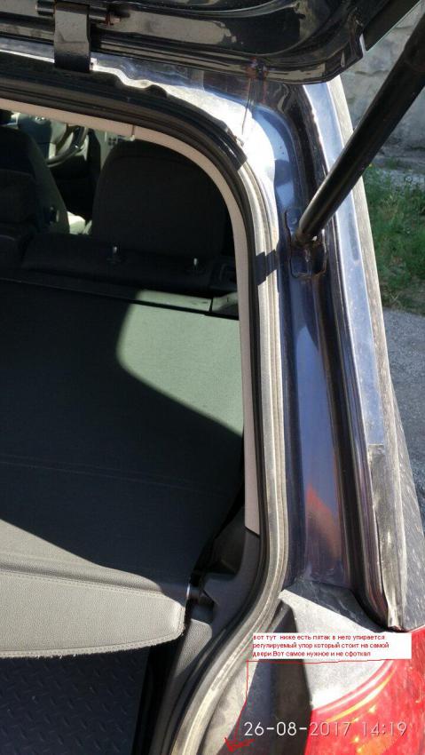

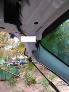

Отправлено 29 Август 2017 - 13:55
вид двери и петель изнутри:
https://cloud.mail.r.../9B6P/fCLrdUKUf
https://cloud.mail.r.../Eabo/ukyFDbvwo
https://cloud.mail.r.../D4xV/rbV61mXZ4
https://cloud.mail.r.../4RtY/ygzBQR16P
#3694 igrok1313

нужное не сфоткал :ab:
Сообщение отредактировал igrok1313: 29 Август 2017 - 14:21

Отправлено 04 Сентябрь 2017 - 09:43
вот где собака зарыта ))
справа "болт" утоплен глубже, открутил на такой же вылет как и слева - стекло всё также упирается ((
https://cloud.mail.r.../2L1o/BYACP2FEA
https://cloud.mail.r.../MGxR/vwd3KqrAY
https://cloud.mail.r.../GnB8/4MhtgfCv2
https://cloud.mail.r.../FGYY/yUaLxj5Ew

  • Город:Литва,Вильнюс
Отправлено 04 Сентябрь 2017 - 10:05
пробуй больше открутиь

#3699 berkut
  • Cообщений: 16 585
Отправлено 06 Сентябрь 2017 - 11:12
@kart_www, у него скорее всего сломался замок и упор провалился во внутрь.
