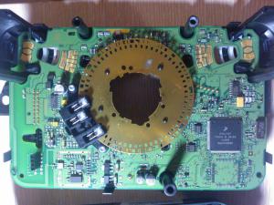

#3715 Амбр
  • Cообщений: 32 873
Отправлено 11 Сентябрь 2017 - 18:22
Так надеюсь понятно кто он и где находится?
#3716 kart_www
kart_www
  • Cообщений: 209
  • Автомобиль: Zafira-B (Z16XER) 2008
Отправлено 14 Сентябрь 2017 - 13:57
надо менять целиком? или возможен ремонт?
#3717 Амбр
  • Cообщений: 32 873
Отправлено 14 Сентябрь 2017 - 19:04
@kart_www я в совершенстве владею телепатией, поэтому для ответа на ваш вопрос, вы просто потрите телефоном открытым форумом о кожух рулевой и я сразу же определю причину ваших бед и скажу точно надо менять или можно починить. Даже отгадаю где вы живете и кто именно его вам починит.  )))))))))))))
  • Sergey_ сказал за это спасибо
#3718 kart_www
kart_www
  • Cообщений: 209
Отправлено 15 Сентябрь 2017 - 12:46
перефразирую: "как правило" это модуль меняют на новый или возможен ремонт? в какую сумму может встать замена?
можно без телепатии ))
#3719 Демьян
Демьян
  • Cообщений: 2 374
  • Город:Новороссийск
Отправлено 15 Сентябрь 2017 - 13:25
По поводу этого модуля были отзывные компании с бесплатным ремонтом, тем более, еще не факт, что вам что-то нужно делать именно с этим модуле.
