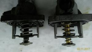

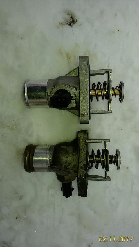

Не знаю, конечно как у вас. у меня грамм сто слилось. Поменял термос.  В тачке стал   реально "ташкент", расход бензина на ХХ снизился с 0,9 л/ч. до 0,6 л/ч. Термостат взял российский "LUZAR" он дешевый. По монтажной части там датчик по другому стоит - кверху, посему пришлось снять железную площадку к которой все провода крепились. И на термостате написано 105 С.  А разве он не раньше должен открываться ??? Старый термос при нагреве на газу открывался, правда не понятно на какой температуре. Прикладываю фотки старого и нового термоса. Небольшие различия в термоэлементе видны.

#3759 berkut
  • Cообщений: 16 585
Отправлено 02 Ноябрь 2017 - 16:11
@virus267,
а залилось?
может там мало было?
вопрос был
Много антифриза слить с радиатора надо чтоб не доливать особо больше литровки???
стало быть с гарантией, что бы не пролить ни чего. таков и ответ был. расширитель, если он в уровне примерно литр. далее верх радиатора и головка. с запасом 2 по 2л бутылки и получается. можно было и двумя 1,5 литровками обойтись конечно.
нет. это его рабочая температура.
