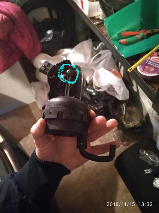

"мастера" сломали фиксацию грибка (шляпки) механизма изменения геометрии впускного коллектора.Обнаружили когда снимали коллектор.Теперь сразу слетает.Перевели заслонки вручную, машина едет :ok2: разгон, динамика, но хочется шоб работало Может кто чинил эту "шляпку"??? Фото не моё, взял из Сети....
С уважением, Юрий.....

#4214 berkut
  • Cообщений: 16 564
Отправлено 20 Январь 2019 - 10:31
@yurochka, все зависит от диаметра шарика. ни разу не снимал это место.
есть масса вариантов для ремонта путем вкрячивания целой головки от чего-то другого, но придется резать. диаметр нужен для подбора.
