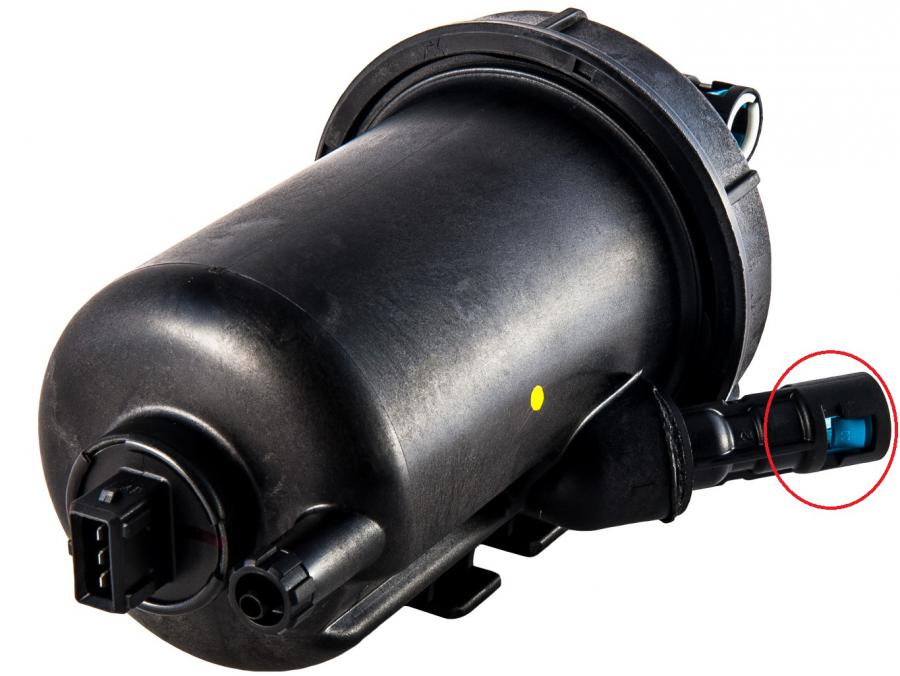

Доброго времени суток, господа. Заменил топливный фильтр на новый (кнехт) и теперь при включении накачки топливного фильтра сильно подтекает на стыку патрубка, который входит в фильтр на косую и двигатель не заводится. Вопрос в том чем можно уплотнить этот стык?

там внутри колечко должно быть. проверьте его. еще может быть дефект самого соединения. пластик имеет такое свойство как иногда давать трещину и ее не всегда сразу заметно.
Я два раза пробовал переподсоединять и всё равно проссыкает, сильнее втолкнуть внутрь фильтра патрубок не получается,а там резиовая прокладка должна быть? Она могла выскочить при рассоединении? Я потом только понял что можно было и не рассоединять этот патрубок

да, там колечко должно быть. оно могло лопнуть.
Спасибо, по светлому поищу колечко, видимо выскочило, там просто пластик белого цвета, колечка не выявлено. Сколько ж Вы свою зафиру вдоль и поперёк разбирали, что знаете всё?
