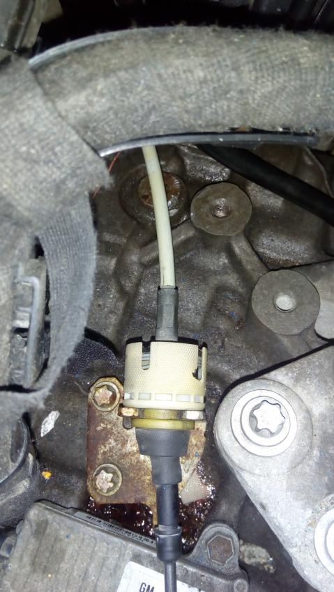

Вот менял масло в коробке и там заливная пробка под акумом. снял поддон на котором стоит сам аккумулятор и увидел такую штучку которая идёт со стороны салона через тросики к коробке, а посредине вот эта белая болванка и она крутится со стороны салона, вот я её немного и покрутил туда сюда, хотел снять чтобы не мешала для заливки масла, так вот вопрос что это и можно ли было её крутить. Коробка автомат.
#4295 berkut
  • Cообщений: 16 585
Отправлено 17 Апрель 2019 - 12:44
это стопор обоймы троса кулисы. открутил бы винты пластины и всё.

Не было головки шестигранной, а на что может повлеять кручение этой обоймы.
да не должно ни на что. а так после дел с тросом, подушками двс и прочими элементами рекомендуется регулировка тросового привода. процедура полезна как для механики, так и для автомата.
