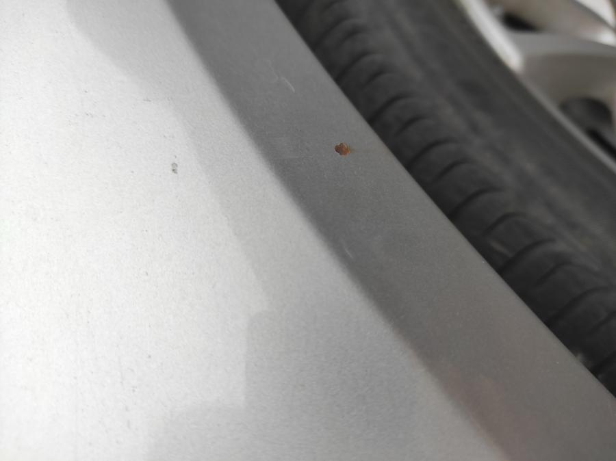

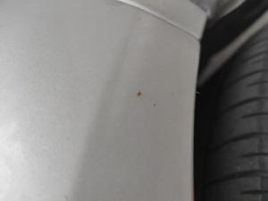

Нашел пару сколом менее миллиметра в диаметре до металла на переднем крыле снаружи. чем снять ржу и каким "карандашом" подкрасить?
Может есть что-то проверенное, чтобы заказать можно?
На прошлых машинах полиролью снимал такие "мушки" и потом преобразователем и карандашом в цвет подмазывал.
Покопал в этом направлении, нашел карандаш GM в цвет авто, но сколы уже до металла и есть ржа. Карандаши эти это краска и лак, может быть даже с преобразователем. Ранее никогда не подмазывал, если до металла то только шкурить "до блеска", потом преобразователем, грунтовка, шпаклевка, краска, лак. Оригинальные комплекты же не для такого ремонта, как поступить, чтобы не ползло дальше и на пару лет забыть об этом?
Сейчас вот так на переднем и заднем крыле слева:
этот "карандаш" работвет при сколе до грунта, а не до метала.
