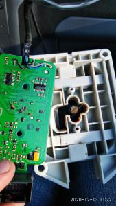

При диагностике показал ошибку по ручке переключения передач.
Конкретнее. Какой код ошибки?
#5102 ЛеМих
ЛеМих
  • Автомобиль: Zafira
Отправлено 14 Декабрь 2020 - 19:30
Всё спасибо уже разобрался.смазка попала.

#5103 berkut
  • Cообщений: 16 585
Отправлено 14 Декабрь 2020 - 19:40
смазку убрал и все стало нормально?
#5104 igrok1313
igrok1313
  • Cообщений: 786
  • Город:Литва,Вильнюс
Отправлено 14 Декабрь 2020 - 19:43
смазка тут не причём,плата под лаком да и смазка ток не проводит,а вот то что Вы её пошевелили,разъём сняли поставили,вот это и помогло,где был неконтакт и он ещё себя проявит если его явно не обнаружили.

#5106 kart_www
kart_www
  • Cообщений: 209
  • Автомобиль: Zafira-B (Z16XER) 2008
Отправлено 15 Декабрь 2020 - 13:13
надо пропаять

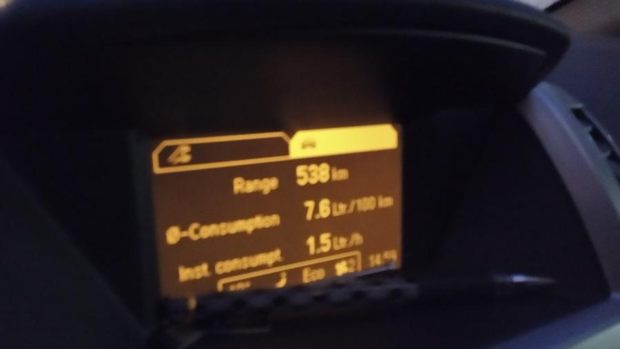

Содержимое этого экрана настраивается? Время покрупнее бы и дату. Расходы не нужны так крупно.
В настройки не зайти, потому что стоит тач и коннект.
извлечение car-pass.
#5109 berkut
  • Cообщений: 16 585
Отправлено 16 Декабрь 2020 - 23:53
нет
