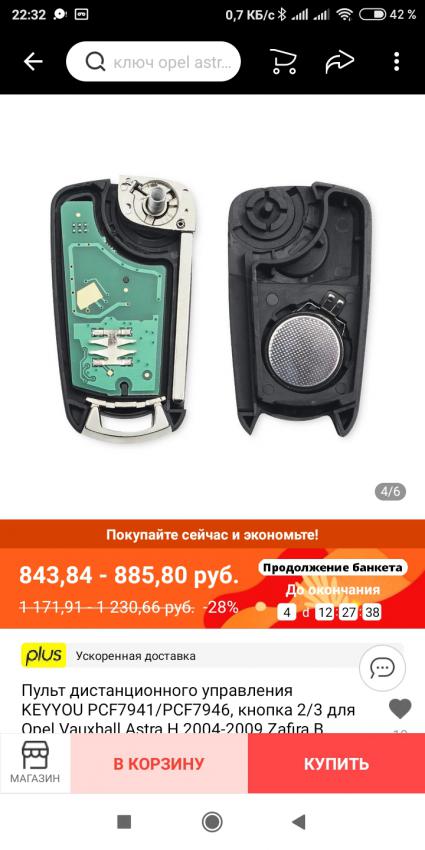

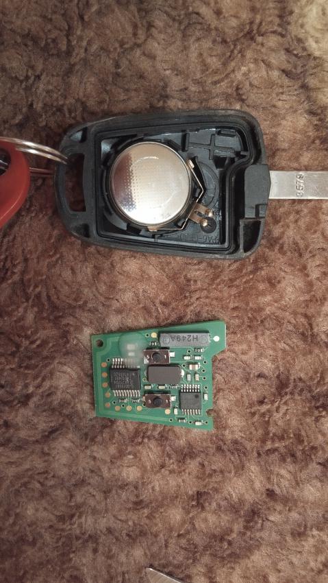

В наличии невыкидной ключ. Хочу с алиэкспресс заказать раскладушку. Плата с невыкидного встает в китайский складной?
Если есть ссылка проверенная, просьба поделиться. Чтоб наверняка
Читаю али, с виду одинаковые ключи но у одного зафира а у другого зафира б указано.
2. Второй ключ без электроники как сделать? Чип с китая и привязать опкомом? В родном он на плате приклеен и имеет контакты. Это уже не просто rfc метка, как ранее?
Все что нашел на али под другие платы. Вот скрин. Пишут и б и А и даже Ц зафиры. Но плата явно отличается формой от нашей.
платы по форме разные,китайцы предлагают вариант выкидного для платы от простого,на вектре не прокатило,плата встаёт но чип  получается далеко от антенны иммо,как будет в тоурере не знаю,нв зафире б покупал ключ с платой и прописывал опкомом,опять же как на нашей не заморачивался,пока оба ключа на месте
да,вижу и вариант ключа в сборе. Но опасаюсь брать. Хотелось бы плату родную а не китай. Как-то надежнее.
В мериве переставлял из невыкидного плату в выкидной китайский корпус. По зафире видимо такой вариант не проходит.
Бэу ключ оригинальный от другой машины же привяжется?
Из него начинка в китайкорпус подойдет?
