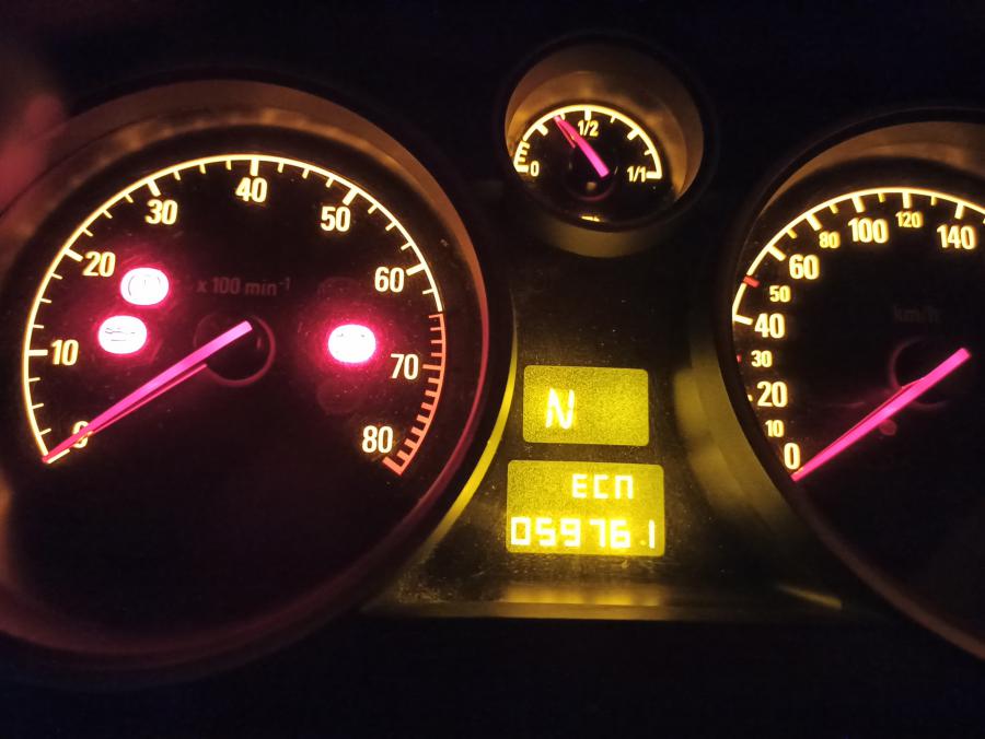

Всем добрый вечер! Приобрела Зафиру 1.8 бензин 2012 года. При осмотре машины меня не смутило, что мне её показывали с включенным двигателем, к тому же скинули хорошо, но в первый же день я все поняла. Сразу при включении зажигания появился чек calling level, проверила на наличие ошибок, вылезает 0970 и 15671. По, почитала, решила заменить термостат. На следующий день весь антифриз вышел, под днищем лужа. Еду обратно на сервис, нашли протечку к какой то трубке, поменяли резинку, но calling level никуда не ушла, причем теперь она выскакивает каждые 5 минут. При проверке на наличие ошибок помимо тех, что уже имелись, добавилась 13504, уровень антифриз в норме, но температура антифриза ползет свыше 108', больше ждать не стала, включала печку на всю. Что это? Кто нибудь сталкивался с подобным?

чек calling level
это всего лишь уведомление об уровне жидкости
вылезает 0970
на самом деле 000970
15671
такой ошибки у мотора 1,8 нет.
calling level
она не звонит, это ошибко по жидкости cooling
13504
запредельное значение первой лямбды
на 108 должен включиться вентилятор. проверьте он может быть отключен. разъем внизу на радиаторе

Отправлено 29 Декабрь 2020 - 21:09
Ошиблась, извините
Ошибку 000970 надо устранять? Электрик на сервисе сказал не заморачиваться
чек calling level
вылезает 0970
15671
calling level
13504
Если уровень антифриза в норме, почему чек выскакивает?
#5139 ОльгаАлександровна
ОльгаАлександровна
  • Cообщений: 7
  • Автомобиль: Opel Zafira
Отправлено 29 Декабрь 2020 - 21:35
И ещё вопрос, с запредельным значением лямбды ехать можно?)
#5140 berkut
  • Cообщений: 16 585
Отправлено 29 Декабрь 2020 - 22:28
это не чек, а уведомление. чек не горит. на приборке нет горящей лампы.
а сообщение выскакивать может потому что датчик умер в бачке или поплавок заклинил.
совет, сменить бачок.
куда????
на фото. ошибка термостата. умер нагреватель - замена термостата
