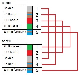

 Всем Доброе утро. Можно ещё вопрос по ДМРВ. Можно схему   на какие контакты приходит сколько вольт.  Может где и есть не могу найти  в Ютубе в основном ВаЗы . Знаю что есть 5,12, и 1 вольт с датчика  а где какой провод не знаю. Стоит
BOSCH 0 281 002 832. Спасибо.

пробуй эти варианты,минус(земля) тестера брать именно на разъёме,а не с других точек

@igrok1313, а что это за картинки и от чего они? почему у них переходы от одной к другой?
есть схема электрическая. по ней распиновка датчика дмрв другая
1. питание зажигания
2. слабый опорный сигнал
3.  сигнал датчика температуры
4. сигнал дмрв
5. слабый опорный сигнал дмрв

Спасибо. Точно не буду утверждать но у меня  5 контакт вроде  желтый провод .завтра точно посмотрю .или сфоткаю ....правда я не знаю как сюда  всё это всунуть ....но попробую.
1. коричнево-зеленый
2. красно-синий
3. желтый
4. серо-синий
5. белый
